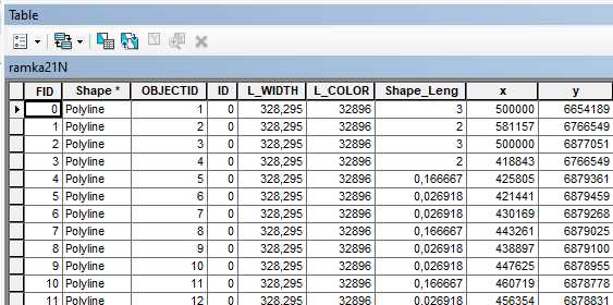

Я пока простой вариант покажу.
В атрибутивной таблице я вычел 21 миллион. В надежде, что координаты изменятся.
В таблице действительно изменились.
А при экспорте в другую программу - я вижу, что координаты х так и остались вида 25хххххх. Тут как номер зоны не меняй - ничего не изменится.
P.S. Сделать MID/MIF не могу, заблокирована функция Quick export в "Data Interoperability tools".

ни атрибутивная таблица, ни эта картинка, не имеют никакого отношения к решаемой задаче. Удачи!
P.S. Бесплатный GDAL (и бесплатный QGIS через тот же GDAL) прекрасно конвертируют шейпы во что угодно.
