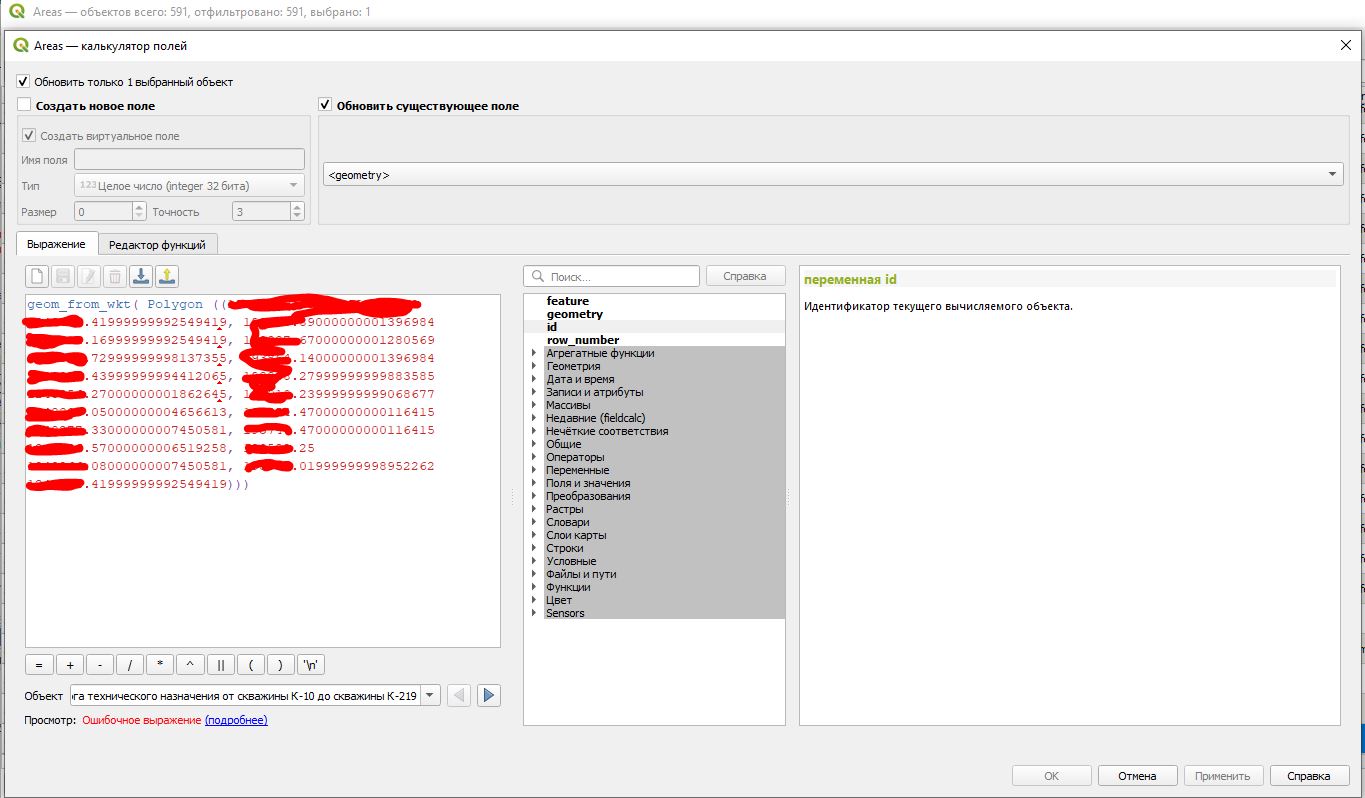

Ок, если что, через таблицу: выделяете объект в таб слое, Скопировать. В буфере будет wkt.
Таблица целевого слоя, находите нужную запись, выделяете. Калькулятор выражений, обновить поле геометрии, для Выделенных, в выражение: geom_from_wkt(вставить Polygon())

функция geom_from_wkt(), в скобки вставить геометрию, такую как polygon(..) или multypolygon(..), а эту геометрию получите, выделив объект на карте и нажав Скопировать. В буфере обмена будет объект в формате wkt вместе с атрибутами. Атрибуты нам не нужны, их очищаем текстовым редактором, можно прямо в этом окне

Вроде получилось, но почему-то кнопка "Ок" серенькая, чего-то не хватает.

где то ошибка синтаксиса, типа лишней не парной скобки и т.п
Re: Присвоение геометрии строке с нулевой геометрией, геометрию из другого слоя
Добавлено: 24 мар 2025, 12:13
AlexRomantsov
может знаков после запятой слишком много

Выражение 'Polygon(())' надо было заключить в кавычки.
Благодарю за помощь, все замечательно.
