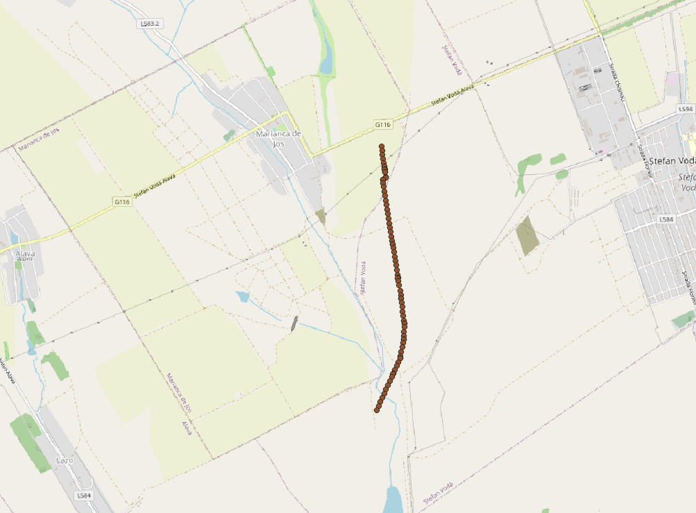

BL LEA 10KV 6ST ST145 ST98.png (220.02 КБ) 17910 просмотров
Текстовый файл легко преобразовался. Проверьте. Было предупреждение, что точность преобразования может составить до 2-х метров. Если это критично, то можно подумать.
Еще бонусом экспортировал в TAB
