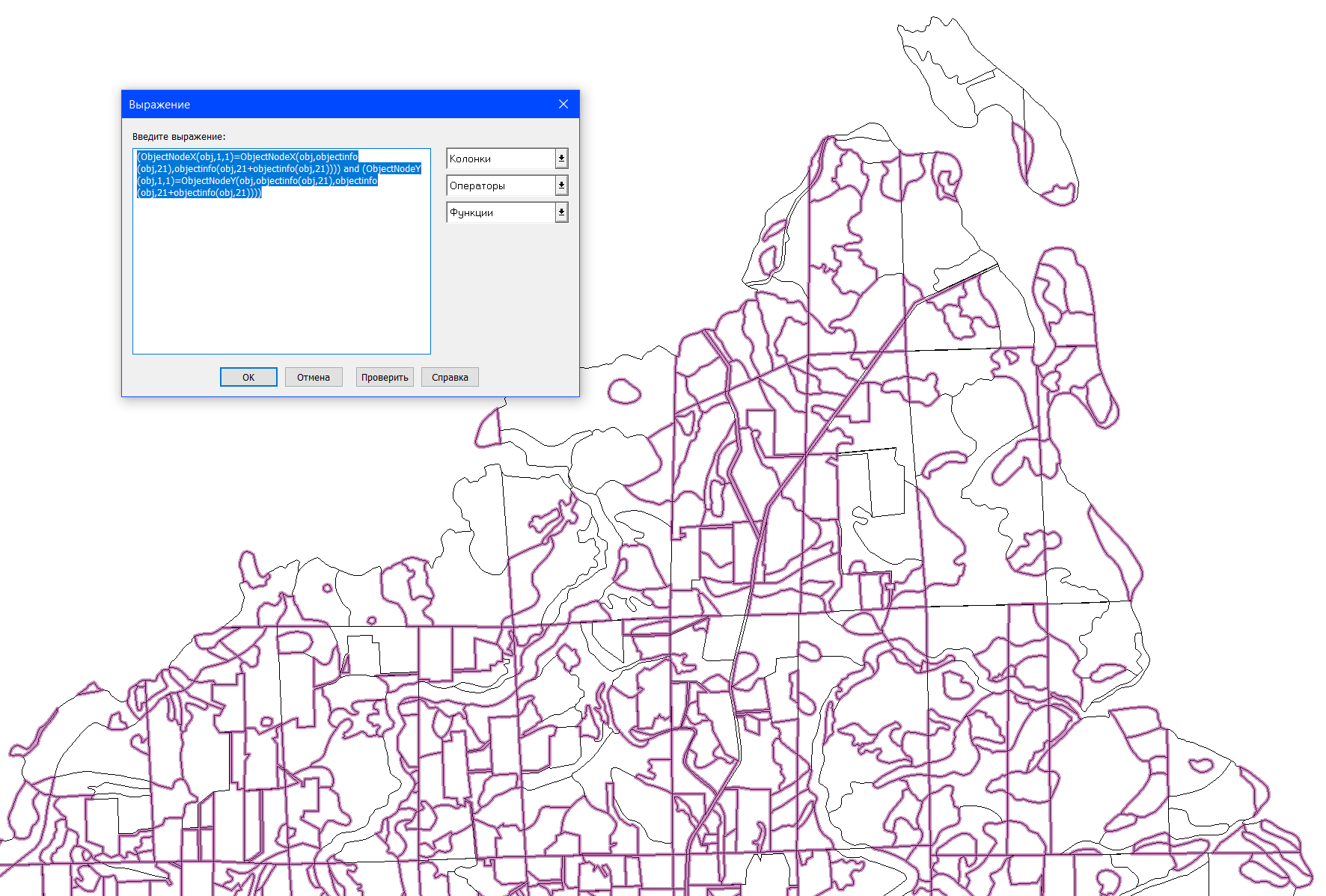

Спасибо. Но пока искал ответ на задачу, нашел решение для MapInfo:
(ObjectNodeX(obj,1,1)=ObjectNodeX(obj,objectinfo(obj,21),objectinfo(obj,21+objectinfo(obj,21)))) and (ObjectNodeY(obj,1,1)=ObjectNodeY(obj,objectinfo(obj,21),objectinfo(obj,21+objectinfo(obj,21))))
Часть задачи решена. Найти замкнутые полилинии и сделать из них полигоны.

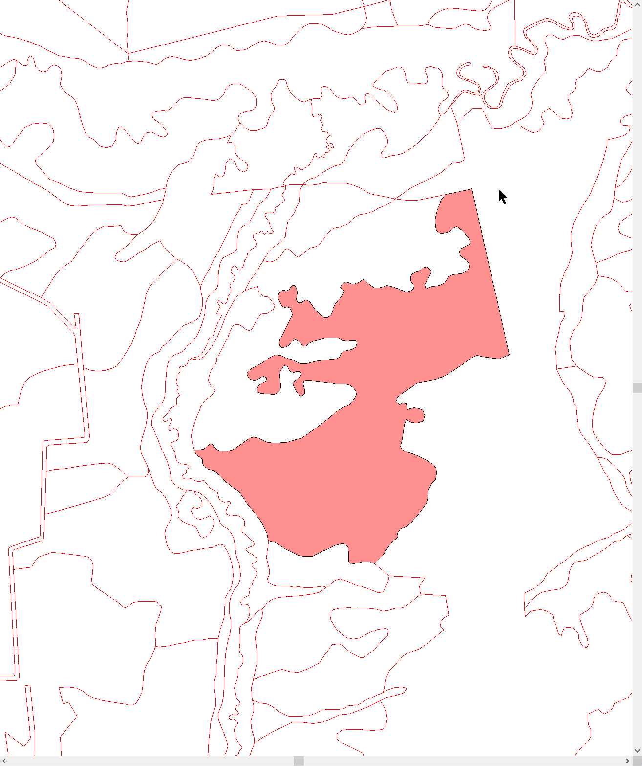

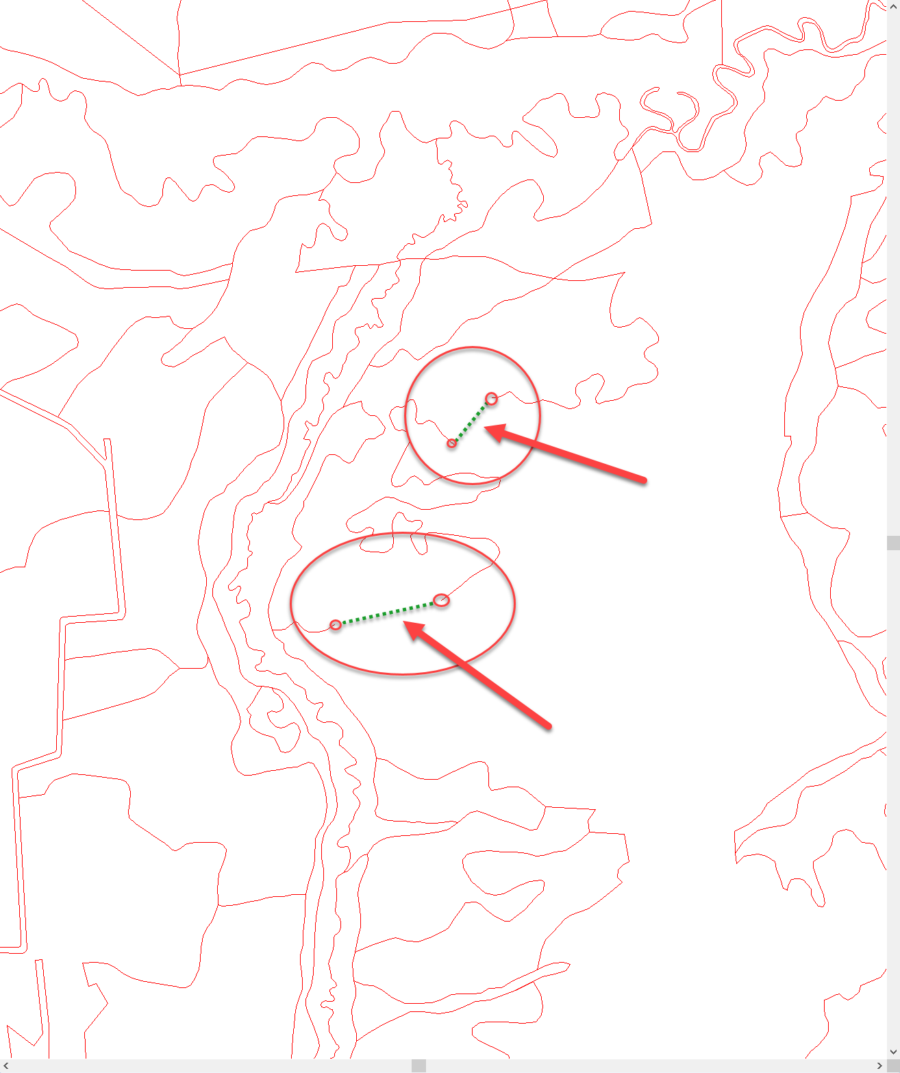

Начал анализировать вторую часть данных и столкнулся с проблемой.... :(
Присутствуют полилинии смежных будущих полигонов.
Затык пока в том , что при выборе сегментов для первого полигона, он забирает Плинию которая является общей для обоих и более полигонов.
Грубо говоря, после создания первого полигона для создания второго остаются пропуски в Плиниях.
Re: Найти замкнутые полилинии и создать из них полигоны
Добавлено: 14 дек 2022, 08:14
gps38region
Возможно построить полигон ограниченный Плиниями ? как заливка в растрах. Центроиды имеются.
То есть, ткнуть по пустому месту и получить полигон по ограничениям границ Плиний... :( :oops: :roll: :evil: :twisted: :?: :?: :?:
