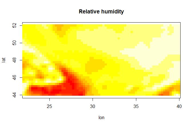

> lon.pos = var.lon
> lat.pos = rev(var.lat)
> val.mtr = var.r[,length(var.lat):1,1]
> image(lon.pos,lat.pos,val.mtr,main="Relative humidity",xlab="lon",ylab="lat",asp=1)
> nc_close(ncin)
собственно код
library(ncdf4)
ncfname<-"d:/temp/adaptor.mars.internal-1668940949.9105413-16986-18-9f9ad303-bce8-4d2e-a660-58d7e98b87ec.nc"
ncin <- nc_open(ncfname)
print(ncin)
var.lon <- ncvar_get(ncin,"longitude")
(dim.lon <- dim(var.lon))
str(var.lon)
var.lat <- ncvar_get(ncin,"latitude")
(dim.lat <- dim(var.lat))
str(var.lat)
var.r <- ncvar_get(ncin,"r")
(dim.r <- dim(var.r))
str(var.r)
lon.pos = var.lon
nc_close(ncin)
картинка
Буфер обмена-1.jpg (28.81 КБ) 2655 просмотров

Сообщение racing1063 » 20 ноя 2022, 17:42
gamm, получилось! Только как теперь это экспортировать у csv таблицу.
