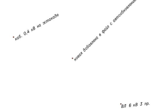

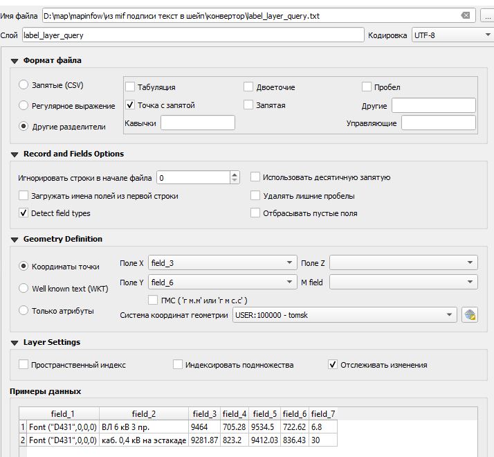

Имея такой выхлоп в виде txt файла, дальше можно вообще не парится, однократно открыть его в QGIS как csv-файл (слой из текста с разделителями) и настроить как подпись. При изменении TXT источника обновится и карта в QGIS. Единственное препятствие - разделитель полей (запятая). Если запятую заменить на другой уникальный, тогда:
Пример проекта QGIS с настройками
из txt подписи текст в карту.zip
(10.06 КБ) 347 скачиваний
