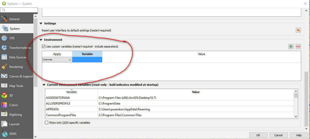

konst555
А вот здесь не пробовали заменить переменные?

druce
Действительно, почему то в голову не пришло попробовать там переписать. Спасибо за помощь!
