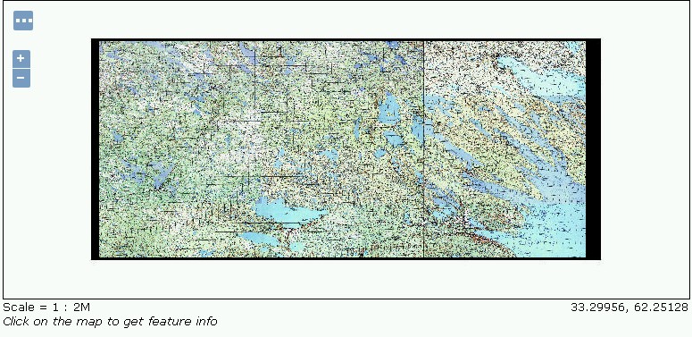

На геосервер файл установился без проблем - и родную СК узнал и предварительный просмотр в OpenLayers - нормальный.

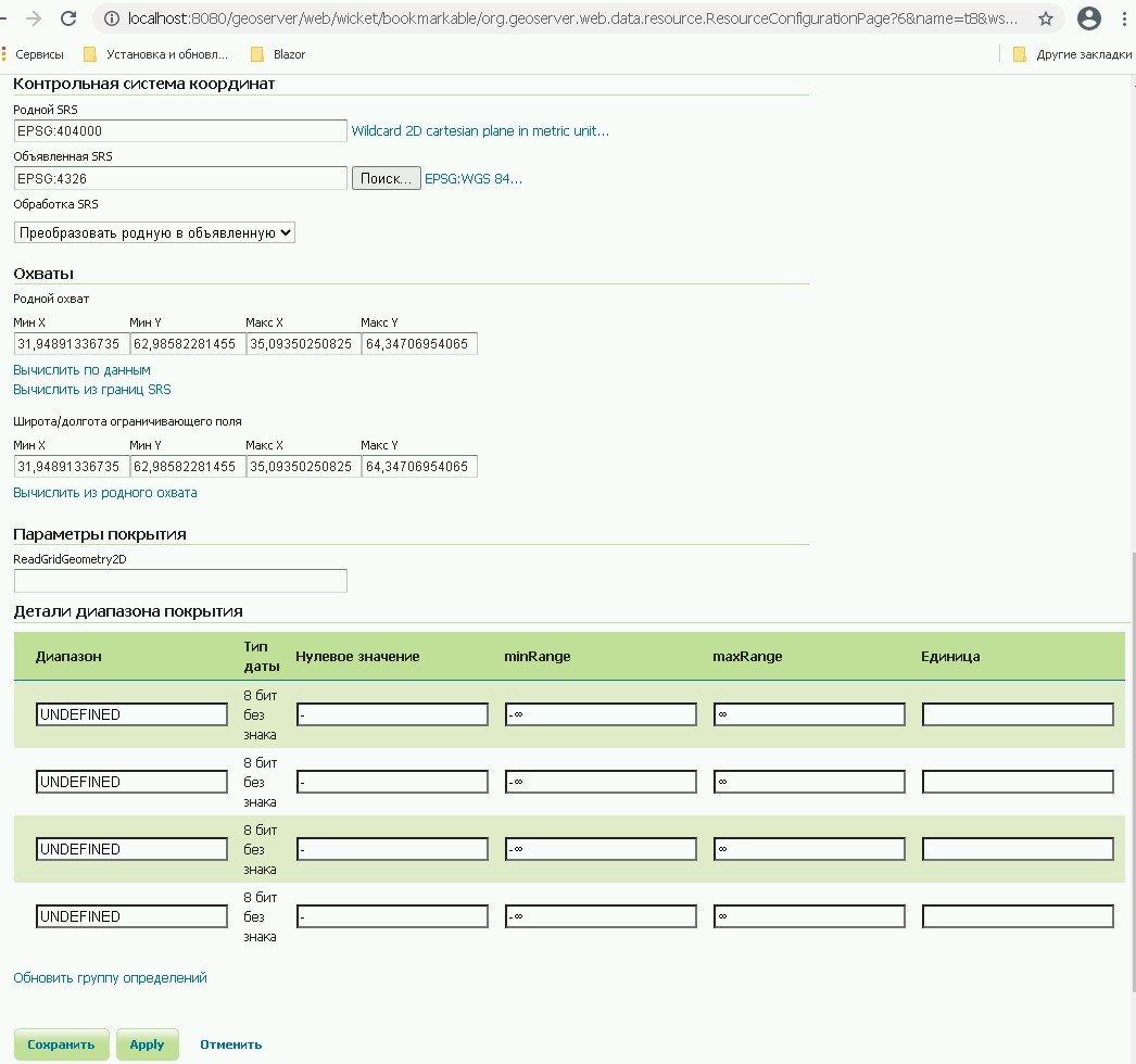

Параметры публикации на геосервере:

В Qgis удалось отобразить , поправил параметры отображения на геосервере. Теперь необходимо найти строку подключения для отображения в MapBox. Если получится, то вернусь к перепроецированию остальных .tif файлов. У меня arcgis 10.1 . Возможно в arcmap перепроецирование 10.3 решит проблему, а возможно я что-то делаю не так и 10.1 тоже годится
