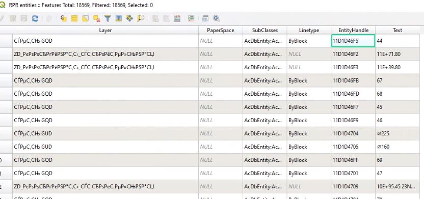

Всем привет! У меня задача сконвертировать слои DWG чертежа (DxF) чертежа в Shape. Как известно DFx чертеж можно открыть в QGIS и дальше работать со слоями, но у меня проблема - русский текст в таблице атрибутов отображается кракозябрами. Кодировку пробовал ставить при открытии в qgis UTF-8 b windows-1251 - не помогло.

наверное, имеется в виду текстовый DXF?
для начала посмотрите каким-нибудь нормальным редактором, позволяющим менять кодировку (например, встроенным в FAR), что у вас там на самом деле. И поменяйте на win-1251

Это чертеж автокад (тот же DWG по сути). Там есть названия слоёв, записанные по-русски и некоторые другие атрибуты. Вот мне надо чтобы они открылись и нормально читались в QGIS

Добавлено: 26 окт 2020, 19:27
  9
$DWGCODEPAGE
  3
ANSI_1251

Спасибо. У меня получилось через mapexport и дальше через локальную ск и в вгс84.
