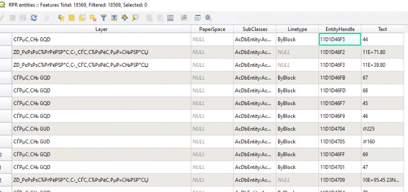

Всем привет! У меня задача сконвертировать слои DWG чертежа (DxF) чертежа в Shape. Как известно DFx чертеж можно открыть в QGIS и дальше работать со слоями, но у меня проблема - русский текст в таблице атрибутов отображается кракозябрами. Кодировку пробовал ставить при открытии в qgis UTF-8 b windows-1251 - не помогло.

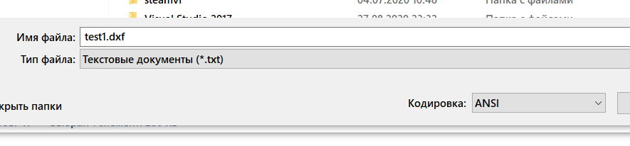

Я открыл как текст, русский текст отображается. Не подскажете как поменять кодировку? И поможет ли это корректно отобразить текст в QGIS?

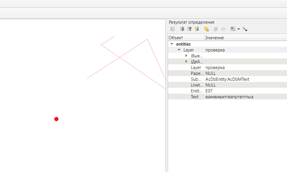

Спасибо. У меня получилось через mapexport и дальше через локальную ск и в вгс84.
