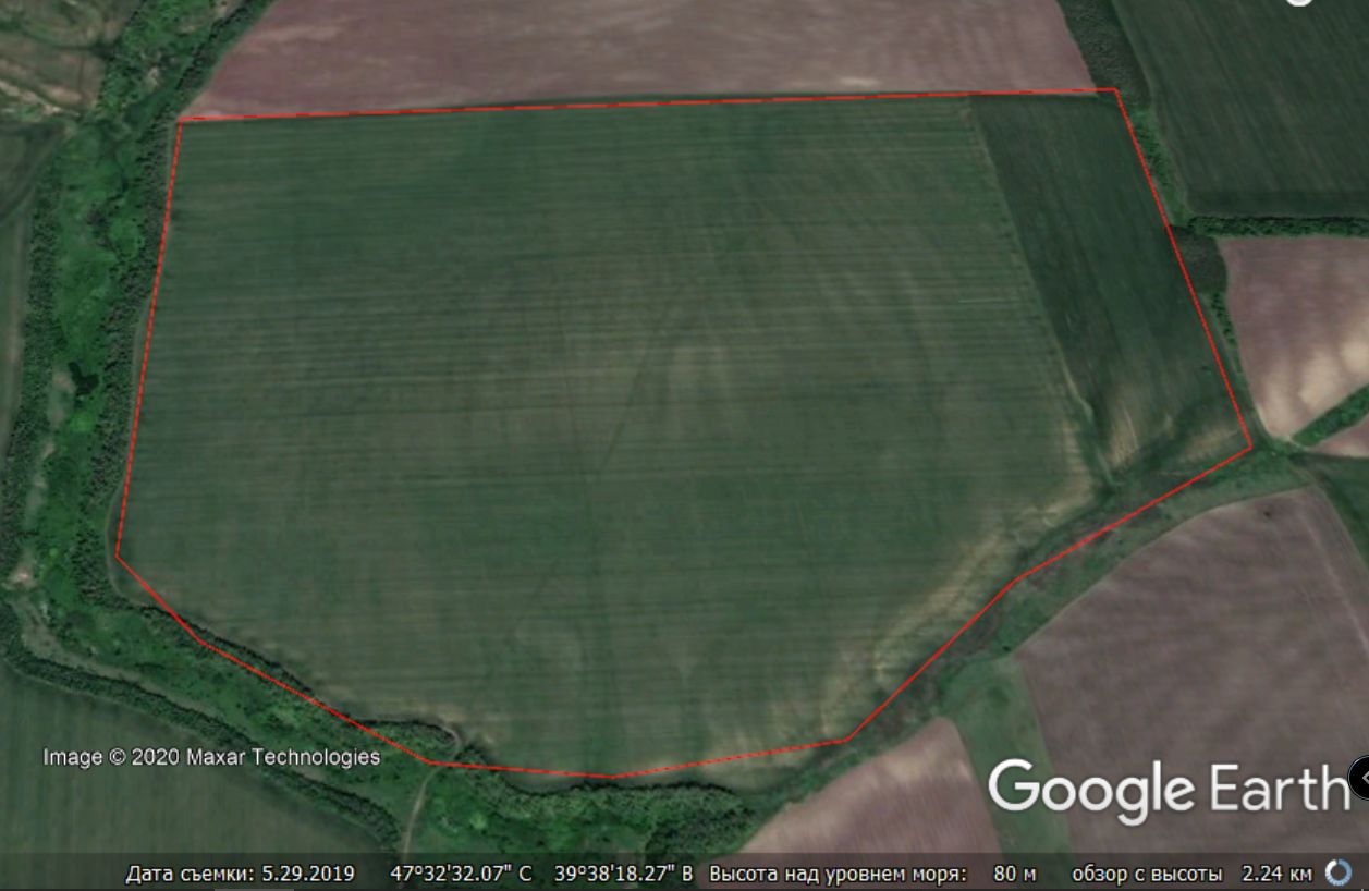

В QGIS при сохранении шейпа в .KML, полигон впоследствии в Google Earth воспринимается как "placemark", что не очень удобно для других пользователей. Тип геометрии при сохранении ставлю "polygon". Пытался рыться в коде самих файлов и понял что без сторонней помощи, увы, не справлюсь. Подскажите пожалуйста, в чём может быть причина? Прикладываю во вложении пример файла.

Нашёл ответ на свой вопрос:
https://support.google.com/maps/forum/A ... vpI/?hl=en
В коде .kml-файла необходимо удалить "<MultiGeometry> </MultiGeometry>"

а с чего вы взяли, что там точка - там нормальный полигон, поле какое-то обведено, и удалять ничего не нужно

Дело в том что Google Earth воспринимает полигон как метку (placemark) и соответственно в свойствах отсутствует возможность измерения площади/периметра, что для непосвященного человека может иметь некоторую сложность.
