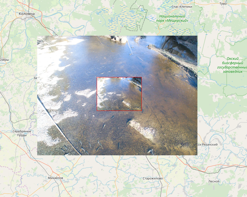

Фотограмметрическое ПО, способное создать геореферированный растр из снимка с БПЛА по данным в EXIF.Фото с БПЛА прилагаю
Добавлено: 24 мар 2020, 12:10
gis4ever
Уважаемые форумчане, прошу помочь. Спрашиваю в разделе по БПЛА, но, возможно, лучше стоило спросить в общей теме по ДЗЗ.
Вопрос.
Есть серия фотоснимков с БПЛА Phantom 4 Pro с прописанными в EXIF каждого фотоснимка координатами (широта, долгота), высотой и 3 угловыми параметрами ориентации подвеса (курс, тангаж, крен) - https://drive.google.com/open?id=1_8r-c ... jEQ8Z0emsO.
То есть все параметры для грубого геореферирования фотоснимка есть, нужно просто ПО, которое это делает.
Для видео с параметрами ориентирования (по протоколу MISB) это уже реализовано через плагин FMV для ArcGIS:
https://youtu.be/R5x57d2tOQE?t=148. Плагин позволяет автоматически ориентировать видеофреймы на поверхность. Поэтому, предполагаю, что и для снимков с БПЛА такое вполне возможно в каком-ниудь ПО.
Часть фотоснимков выложил здесь:
https://drive.google.com/file/d/12tZLmF ... p=drivesdk
https://drive.google.com/file/d/11LBlV8 ... p=drivesdk
https://drive.google.com/file/d/14nBk_o ... p=drivesdk
Если у кого-нибудь будет необходимость обработать исходники, чтобы ответить на мой вопрос.
Снимки мало пересекаются друг с другом, то есть нет возможности построить ортофотоплан в ПО вроде Agisoft Metashape, Pix4dMapper, Trimble INPHO и т. д., использующих технологии машинного зрения и автоматической генерации ортофотопланов по отснятым мозаикам.
При этом стоит задача геореферировать эти фотоснимки для использования в качестве подложки вместе с космоснимками. Понятно, что такая привязка будет много хуже, чем если бы создавался полноценный ортофотоплан в вышеупомянутом ПО. Однако такое загрубление нас устраивает. Важно, чтобы метод был автоматическим. Сажать ручками каждый фотоснимок по спутниковой подложке - не вариант, слишком трудозатратно, снимков очень много.
Подобные ситуации у нас возникают часто, когда летаем по речкам и производим фотосъемку с БПЛА. При этом снимки часто не перекрываются, отснятые участки разрознены. А очень надо быстро преобразовать их в геореферированный растр для использования в качестве подложки.
Спасибо!

25 мар 2020, 08:56
Углов у вас НЕТ.
Что-то не догоняю... А тут разве не углы?
https://drive.google.com/file/d/1_8r-cK ... 0emsO/view
Ну а центр фото - это и есть координаты из Exif, насколько я понимаю.
Re: Фотограмметрическое ПО, способное создать геореферированный растр из снимка с БПЛА по данным в EXIF.Фото с БПЛА прил
Добавлено: 25 мар 2020, 09:47
geo-aleksey
Вы не показывайте скриншот из фотоскана. Вы предоставьте углы в текстовом виде, не загружая в фотоскан. Эту информацию должен борт давать. Центры из Exif, да.
Добавлено: 25 мар 2020, 11:09
gis4ever
geo-aleksey писал(а):
25 мар 2020, 09:47
Извините, но все равно вас не понимаю, прошу уточнить. Кому "предоставить"? Вытянуть углы (те, что на том скрине) из Exif, уложить их текстовой файл в нужном формате и скормить его Фотомоду , чтобы он геореферировал фото? Или это не те углы, что нужны?
"Эту информацию должен борт давать" - так он и дает их, и записывает в Exif, вместе с координатами и высотой. Извините, если ересь горожу, далек я от фотограмметрии.
Добавлено: 25 мар 2020, 11:16
Координаты угла снимка получены через интерполяцию с другим, пересекающимся с ним, снимка. Это не исходные данные, а рассчитанные. Если у вас снимки не перекрываются (о чём вы тут и пишите) то вы ничего не получите.
Добавлено: 25 мар 2020, 11:34
gis4ever
freeExec писал(а):
25 мар 2020, 11:16
Спасибо за ответ. С каким-либо другим снимком это фото не пересекается, интерполяции тоже не было. Данные на скрине - это то, что считал Agisoft Metashape сразу после открытия снимка, до каких-либо расчетов.
Коптер летал и делал одиночные снимки. Это реальные углы ориентации гироскопа, которым оборудована эта модель БПЛА, зафиксированные контроллером и записанные в Exif-заголовок снимка.
Добавлено: 25 мар 2020, 12:46
gis4ever писал(а):
25 мар 2020, 11:34
Спасибо за ответ.
Но у вас там и нет ничего кроме центра и направление взгляда. Как вы определите масштаб?
Ваш снимок условно может накрывать территорию города, а может региона.
Добавлено: 25 мар 2020, 12:50
geo-aleksey
Все верно. Углов в Exif нет. Поэтому то, что вы открываете в фотоскане, это уже программная "отсебятина". Так то в текст их грузить не надо было бы конечно. В Фотомоде есть такая же опция рассчитать углы по центрам, но это не то, что нужно.
В общем если бы были центр и углы, то все свелось бы к простой загрузке растров и выгрузке геопривязки для каждого в отдельности.
Добавлено: 25 мар 2020, 13:51
gis4ever писал(а):
25 мар 2020, 11:09
вам еще высота рельефа нужна, чтобы хоть примерно получить высоту над ним (разберитесь, от чего у вас GPS высоту отсчитывает), и фокусное расстояние камеры, тогда можно будет более-менее получить масштаб снимка. Т.е. соорудить примерные параметры камеры и внутреннего ориентирования, и скормить их программе.
