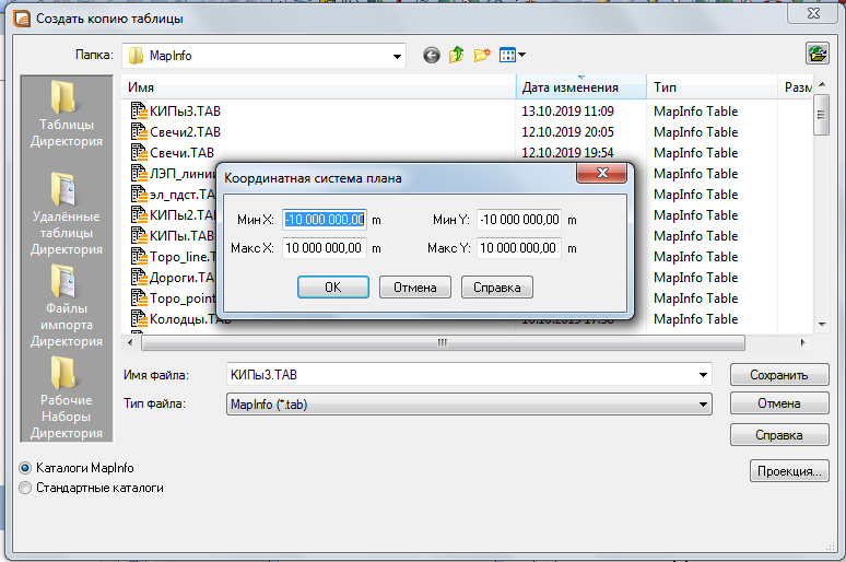

Вспомнил... Как мне говорил мой учитель полевик геодезист надо поставить такие значения:
Спасибо, Игорь Белов. Исправил.

Добавил в файл MAPINFOW.PRJ новую СК составленную Вами и пересохранил таблицу КИП3 в эту новую СК которую я ранее пересохранил с максимальным охватом (см. рис. выше). И результат получился как Вы говорите
