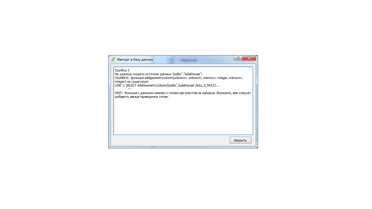

При попытке загрузки через менеджер БД - Postgis выдает вот такую ошибку:
Как быть? Есть ли понятная инструкция по работе с Postgis.

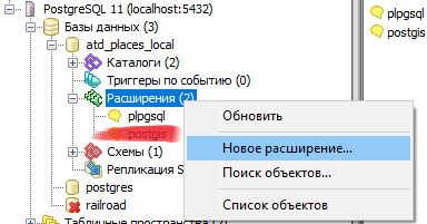

Поставить расширение PostGIS
