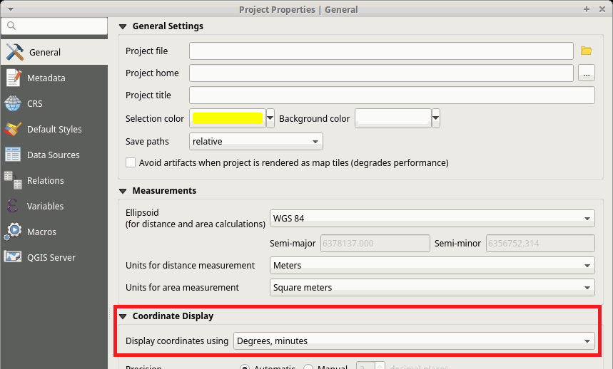

  1. Чтобы увидеть координаты на экране в нужном представлении, жмём
    [Project] → [Properties…]
    и на вкладке [General] выбираем желаемый вид координат.

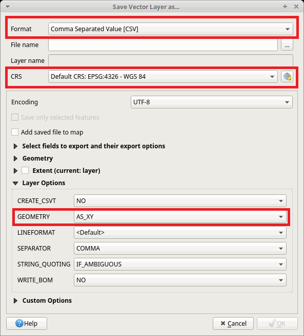

  2. Чтобы получить координаты точек в цифре, жмём
    [Layer] → [Save As…]
    выбираем формат "Comma Separated Value [CSV]", систему координат EPSG:4326 и вывод геометрии в колонки XY.
    Обычно в навигаторах можно задать вид широты в десятичных градусах. Если же непременно нужны градусы/минуты, эксель в помощь.

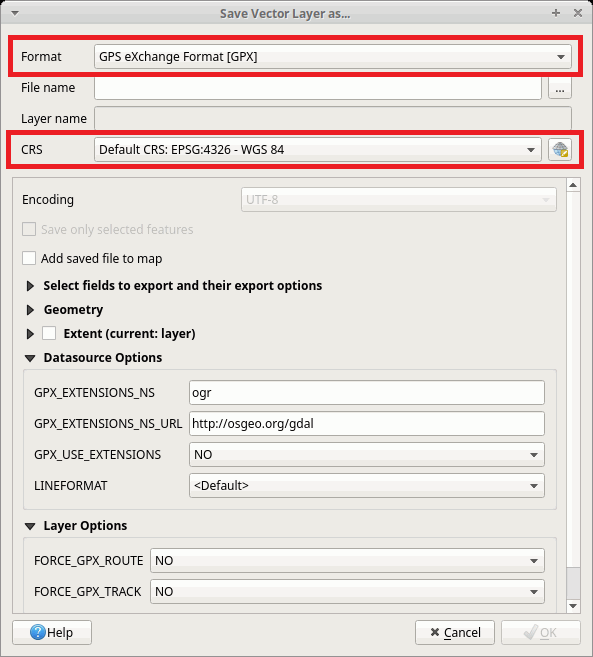

  3. Но единственно правильный подход — экспортировать слой в формат GPX для прямой загрузки в навигатор. Жмём
    выбираем формат "GPS eXchange Format [GPX]" и систему координат EPSG:4326.
