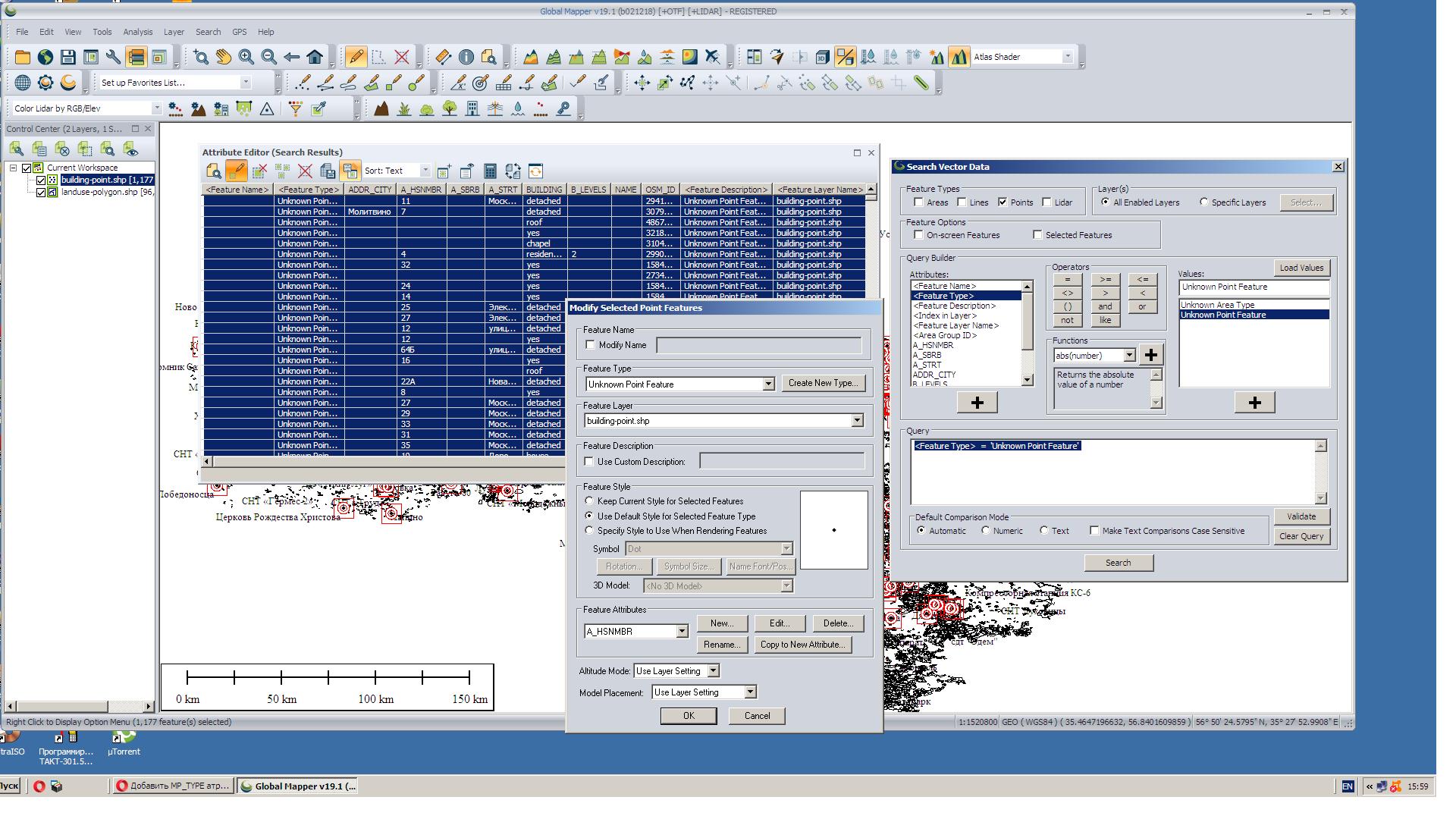

В GM сделайте выборку по атрибуту(Unknown..), сначала для точек, потом - для полигонов. Разумеется, по-слойно. Выделяете их, смотрите на карте, что это. Потом редактируете, т.е., вместо Unknown... делаете тот Feature Type, к-рый Вам нужен.

tikhpetr, скрин можешь сделать?
Re: Добавить MP_TYPE атрибуты в список атрибутов по умолчанию?
Добавлено: 11 апр 2019, 15:53
Вот.

tikhpetr, спасибо, буду пробовать. Сам бы не скоро разобрался.
