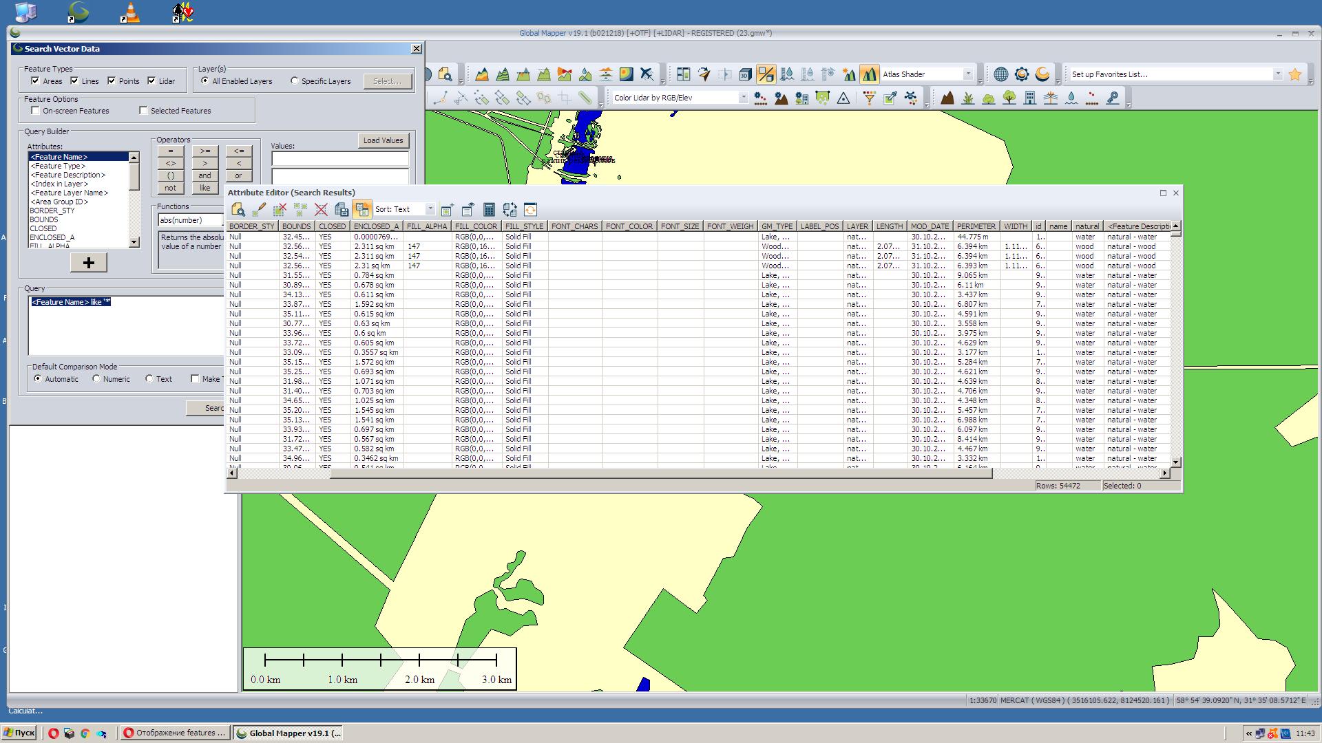

Re: Отображение features в map layout в табличном виде
Добавлено: 06 фев 2019, 11:37
Ну, например, так
Добавлено: 06 фев 2019, 11:51
geoscan
tikhpetr писал(а): ↑
06 фев 2019, 11:37
Ну, например, так
Да! Вопрос в том как эти данные закинуть в Map Layout?
