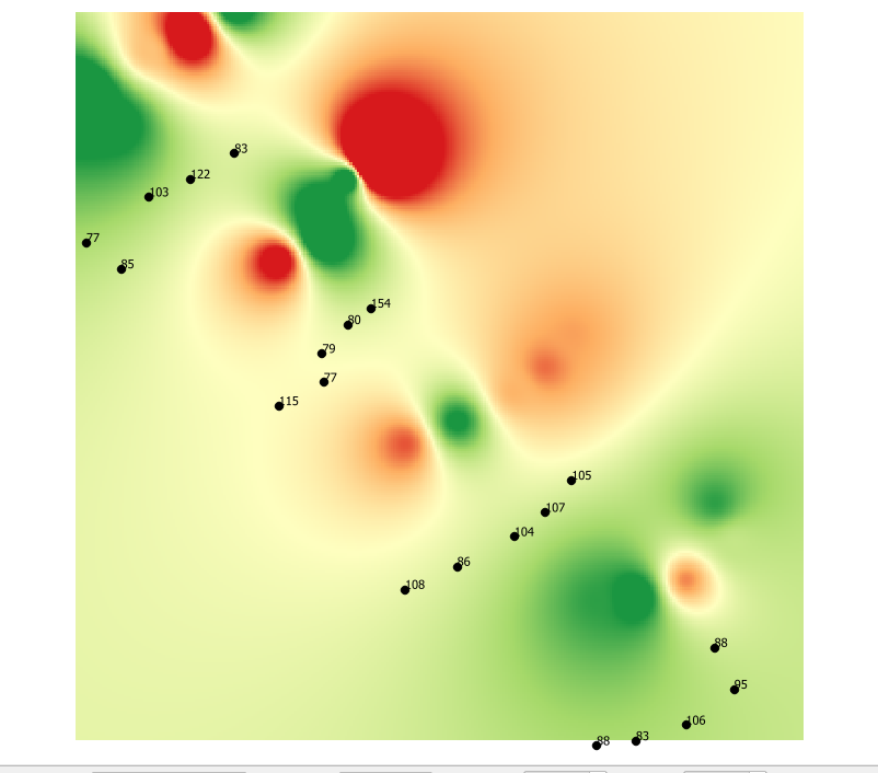

Здравствуйте.
Много раз делал интерполяцию в QGis. Но первый раз столкнулся с проблемой.
Цветовые пятна (соответствующие значениям присвоенным точкам) почему-то смещены в пространстве относительно точек, которым они по идее должны соответствовать.
Например красные пятна разных размеров должны территориально совпадать с токами у которых значения больше 100.
А они не совпадают :(
Подскажите, в чём проблема?

проблемы скорее всего в разной проекции. Видимо, что-то на лету проецируется, а что-то не хочет (скорее всего в интерполяторе).

Спасибо. Я об этом думал. Формально у слоя с точками и растра с интерполяцией одна и та же проекция.
Но судя по расположению точек действительно похоже на то, что проекции разные.

Похоже на спецэффекты при использовании веб-Меркатора, смещение к северу.
Расскажите, какие манипуляции вы производили с данными до интерполяции.

Из GPS координат сделал файл с точками. Открыл в Q Gis.
Потом этот файл соединил в exel таблицей в которой данные хим. анализа.
Пробовал и в ручную набивать данные, но результат тот же.
делать новый слой и ставить точки в ручную не пробовал.

Когда при интерполяции получаются подобные "шашлычки", то нужно переделывать. Ошибка в применении интерполяции как таковой. Попробуйте сделать как вас учили в вашем учебном заведении. Оцените природу данных, неразрывность поверхности, выбросы, расстояния между точками, однородность. Исходя из этого, выбираете метод построения и параметры. Для этого SAGA вам дана. (мне больше нравится Surfer, но это личное).
Есть в QGIS один плагин - Generate Contours. Он строит изолинии с применением триангуляции непосредственно из точек данных. Хорошего результата не обещаю, судя по вашим данным, но поймете что надо делать.

ogorod писал(а):
13 авг 2018, 08:24
суди по этому, у вас координаты при интерполяции в градусах. Поэтому обращать внимание на такие мелочи, как смещение, уже не нужно.
Сделайте все в одной проекции (в метрах), там же и интерполируйте, там же и смотрите (судя по смещению, у вас просто где-то глобусы разные).

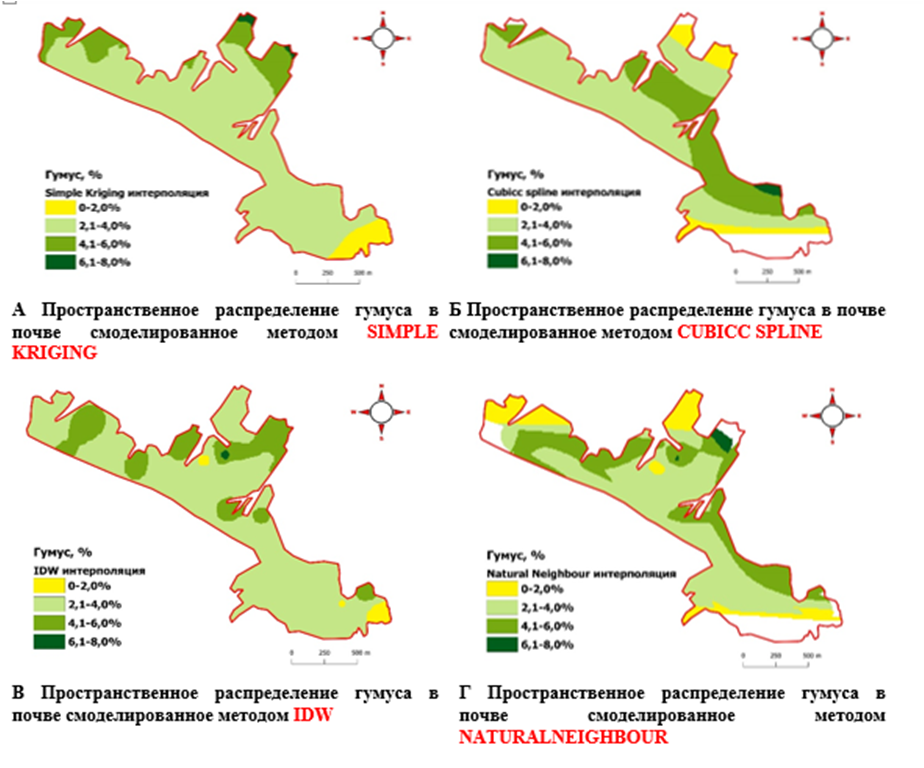

Здравствуйте!
В программе QGIS построил разными методами интерполяции изображения пространственной неоднородности содержания гумуса в почве на тестовом поле. В результате их компоновки в макете получились картосхемы:
Подскажите, как в QGIS оценить их точность, чтобы выбрать наилучший метод интерполяции и создать окончательную карту?

chashin-an писал(а):
13 сен 2019, 11:48
Перекрестной проверкой - удаляете одну точку, строите поверхность, берете значение в этой точке, и сравниваете с правильным. Потом смотрите распределение ошибок, систематическую ошибку, дисперсию, квантили, и т.д. В нормальных программах интерполяции (типа SURFER) это есть. Но что-то у меня сомнения, что вообще что-то хорошее получится, если не учитывать рельеф и не строить всякие катены. Тем более, что точек, похоже, штук пять или типа того.

gamm, спасибо за ответ. Тогда попробую SURFER. На самом деле здесь интерполяция по 25 точкам, просто изображение выведено дискретным, а не линейным, а корреляции гумуса с рельефом на данном участке не наблюдается.
13 сен 2019, 17:00
если с высотой, то и не должно. А если хотя-бы эрозию посмотреть, то должно. Рельеф не показан, но что-то типа овражно-балочной сети виднеется. Нужно какую-то модель (пере)распределения гумуса строить, а не просто интерполяторы перебирать.

gamm, Спасибо. Я плохо разбираюсь в статистике и не разбираюсь в пространственном моделировании. Подскажите как в данном случае построить модель гумуса в пространстве в зависимости от параметров рельефа: крутизна, экспозиция, кривизна поверхности (т.к. они являются ведущими факторами водной эрозии почвы нечерноземья)? Какую лучше использовать ЦМР: SRTM или Alos 30?

Сообщение gamm » 16 сен 2019, 18:17
Использовать лучше SRTM, но нужно его причесывать под гидрологию. И нужны не локальные параметры, а те, что связаны с переносом и потоками. Потом нужно оценивать потерю почвы и ее аккумуляцию. И рельеф нужен в пределах водосбора. Но если вы этим не занимались, то может лучше и не начинать, нужен опыт. Если делать, можно использовать WhiteBox (https://jblindsay.github.io/ghrg/Whitebox/), прожечь рельеф (breaching), и посчитать произведение L*S (http://www.iwr.msu.edu/rusle/factors.htm). Если будет корреляция с гумусом, то можно использовать для регрессии, еще нужно как-то оценить аккумуляцию.
Вместо рельефа можно использовать ДДЗЗ (http://www.50northspatial.org/soil-humu ... sing-data/), например Sentinel, который бесплатный. Это проще и понятнее.
В обоих случаях нужно интерполировать остатки от регрессии
Напрямую, таком количестве точек, лучше использовать что-то консервативное, типа tension spline, поиграв напряжением, чтобы результат не задирался при экстраполяции.

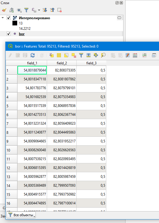

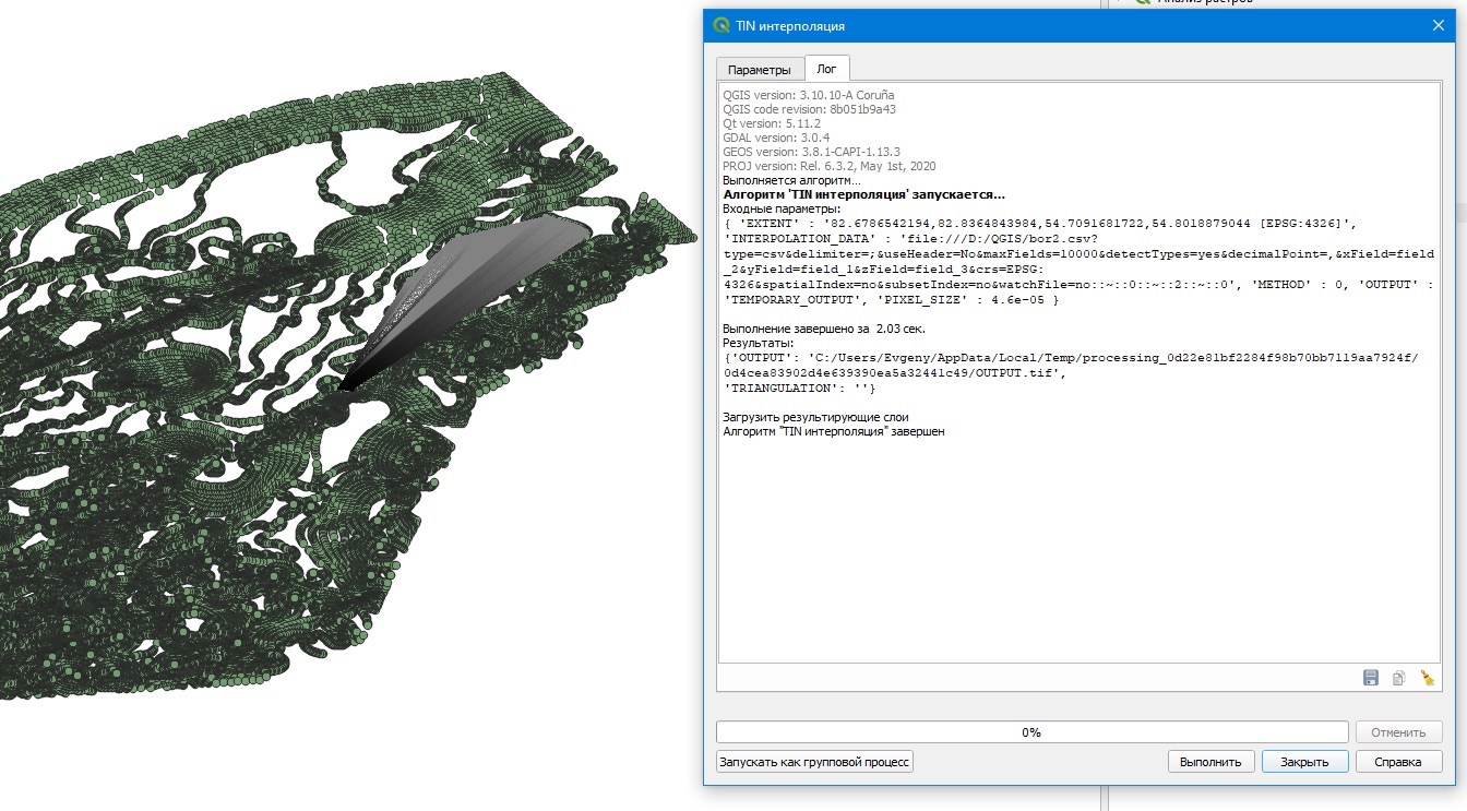

QGIS 3.10 Win
в csv файле есть данные глубин поточечно: 2 координаты и глубина
загружаю в пустой проект как новый точечный слой
делаю tin интерполяцию по глубине
Получается какая-то хрень. См. картинку. Такое ощущение, что большая часть точек просто игнорируется.
Исходный файл с точками доступен по ссылке
В чем может быть проблема?
Слои и атрибуты
Скрин
