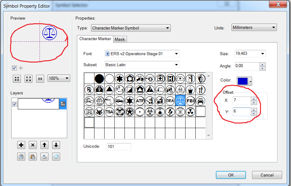

ArcMAP Как отобразить символогию для точек если они имеют одинаковые координаты.(Нексолько точек в одном месте) Они перекрывают друг друга. Можно ли сделать так чтобы они распологались рядом.
Так как на рисунке у меня сейчас три знака в одной точке. Не хочеться обеденять точки в одну и делать для них отдельный символ.

Используйте представления: http://desktop.arcgis.com/ru/arcmap/lat ... tions-.htm

Представления: геометрия остаётся на месте, символика распределяется по вашему желанию.

В случаях, если сходящиеся в одном местоположении точки определённого типа представлены только раз, то можно воспользоваться оффсетом (смещение значка). Но это редкость, конечно.

А как это сделать у меня как то этого пункта нету. Нужно специальный слой создать?
Здорово для некоторых знаков помогает. Но их много и было бы лучше использовать и другие варианты

Сделал такие ножки для некоторых знаков :)

http://desktop.arcgis.com/ru/arcmap/lat ... ations.htm
Да, и требуется наличие лицензий ArcGIS Desktop Standard или Desktop Advanced
