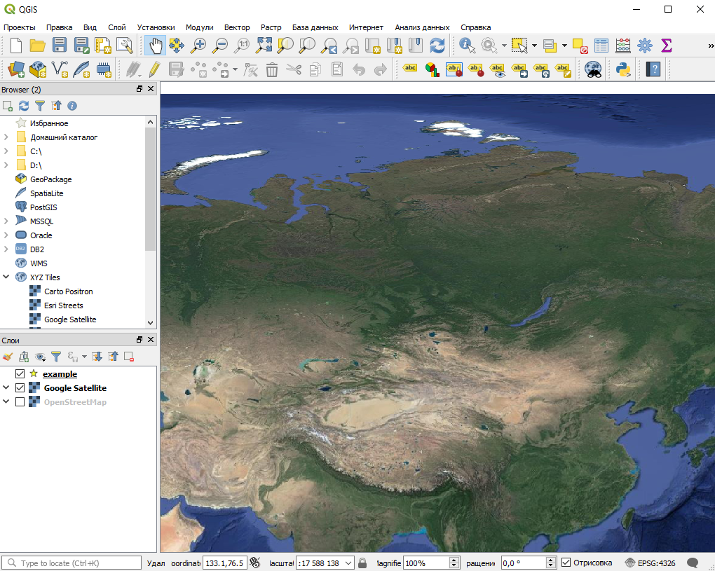

Коллеги, может не правильно выразился, не нравится мне отображение карты. Оно не плоское, а типа 3D, или как будто смотришь под углом. Как сделать обычное плоское отображение? Интерфейс весь обошёл, но не нашел, как исправить.

Спасибо за ссылку, хелп конечно не помог в моем случае, но просто сменил EPSG:4326 на EPSG:3857, и все стало на свои места :) Но для теории читаю.
