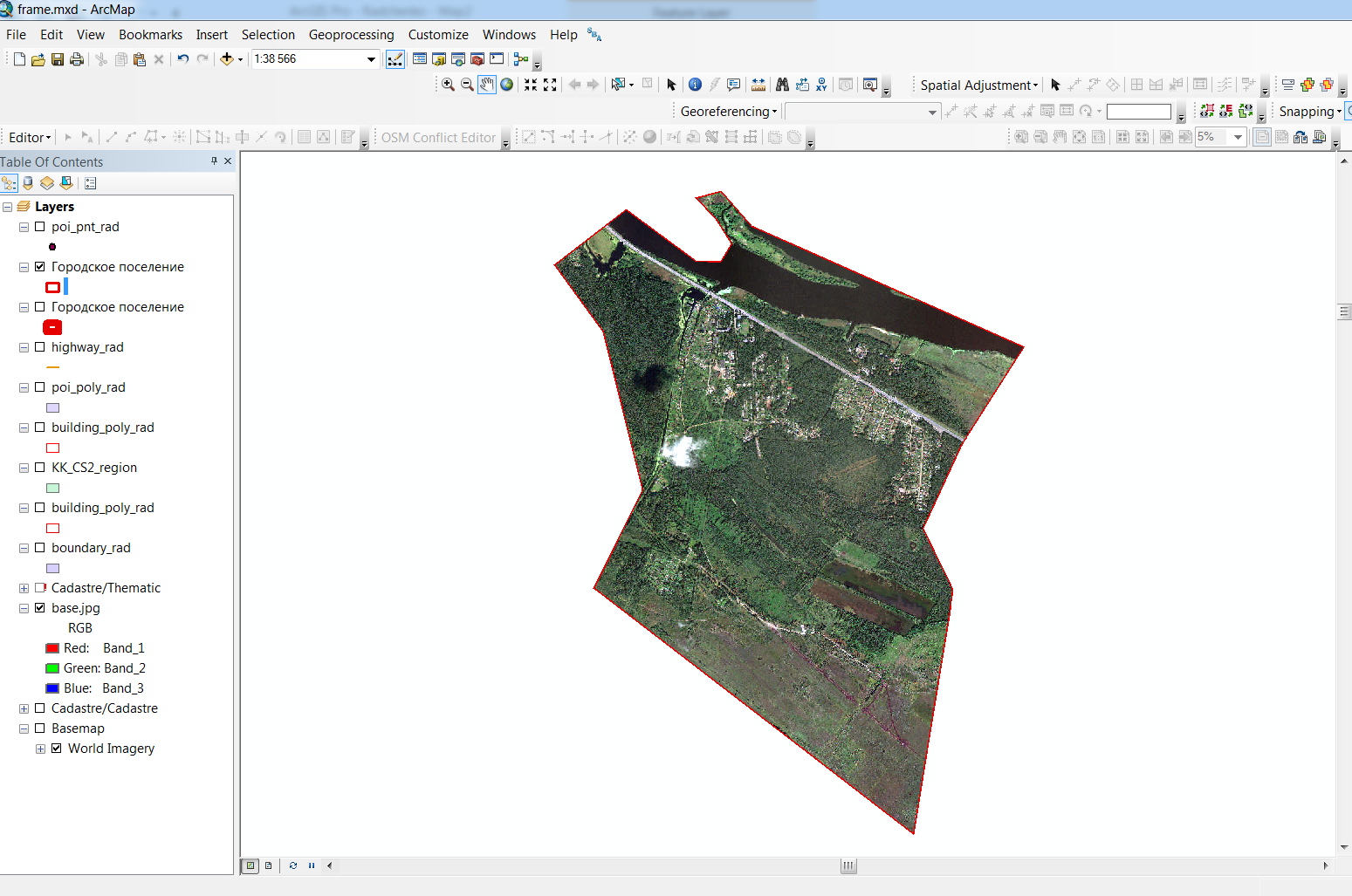

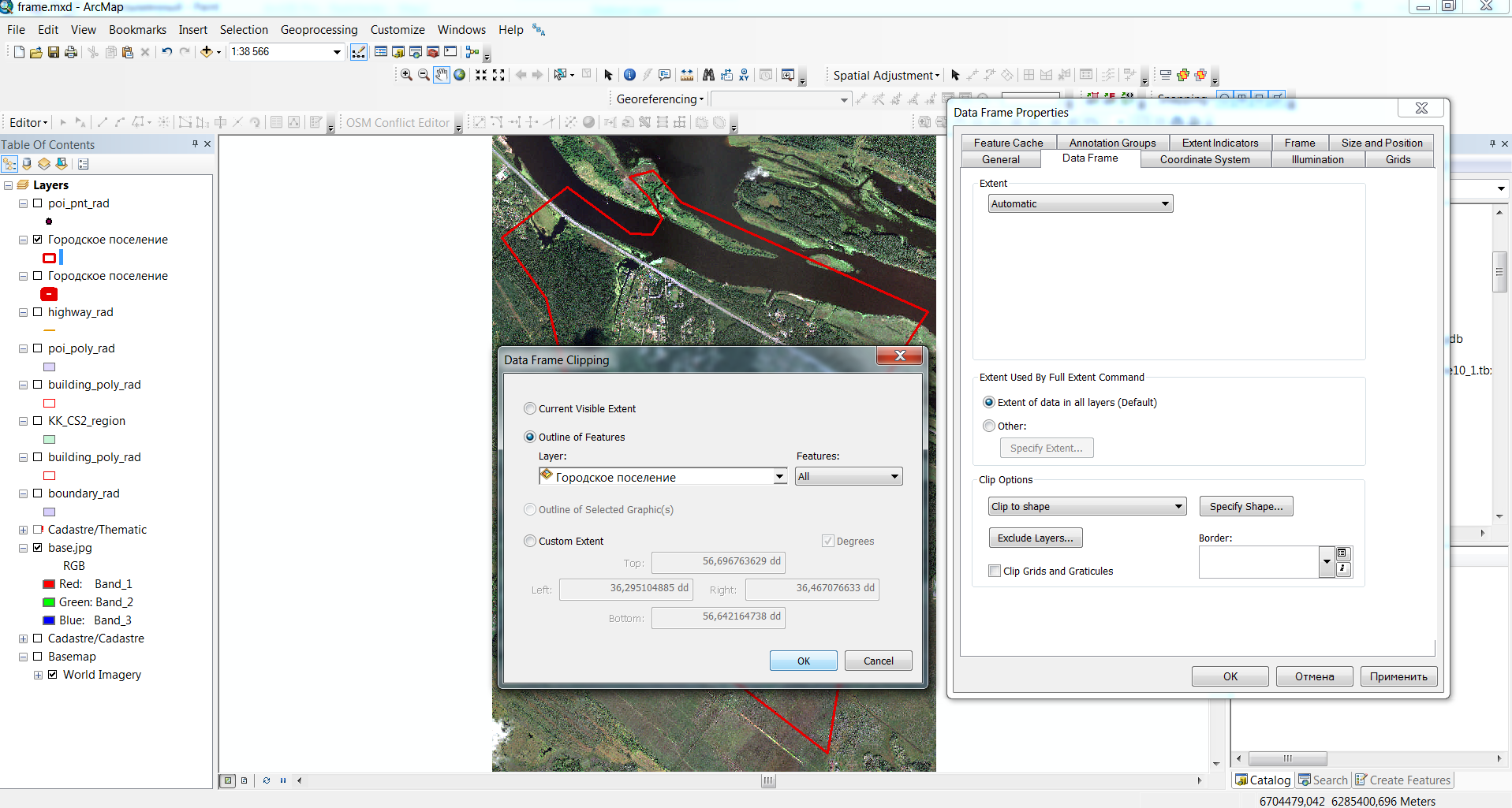

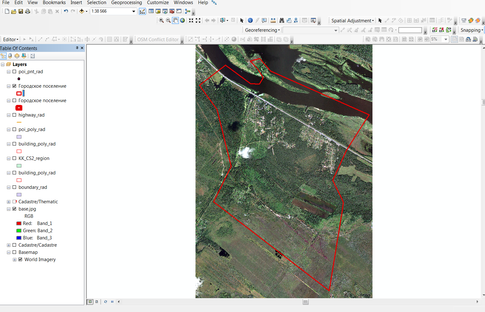

Re: Как скрыть/стереть область растра
Добавлено: 13 июн 2018, 16:26
Vadim
Vadim
Vadim
