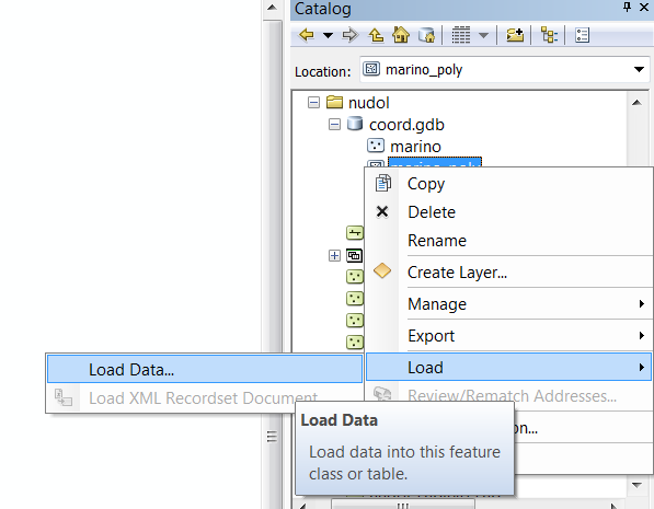

попробуйте создать новую бгд с аналогами всех слоёв ("пустышки"), но на латинице. Затем инструментом load (загрузить, см. рис
) из каталога добавить в эти пустышки соответствующие слои Вашей начальной бгд. Ну, а потом - define projection
