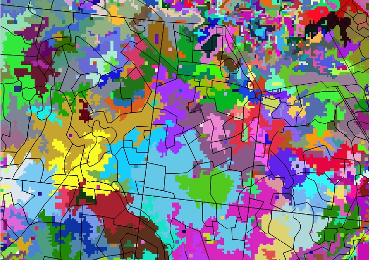

Задача: выделить элементарные единицы полога, т.е. сегменты ( я имею ввиду: парцеллы/ микрогруппировки/ биогруппы/ подвыдела / породные группировки внутри выдела).
Данные: 4 разносезонных снимка Sentinel, подготовленные из исходных данных файлы (4-х канальный стэк, 4-х канальный мультивременной стэк, 10 канальный стэк (все 10 м, 20 м пересчитанные в 10 м), границы выделов и кварталов лесничества.
Для целей сегментации использовал FLS segmentation (как я понимаю математика тут) на 4-х канальных мультивременных стэках (зима+лето; зима+лето+осень; 4 сезона). В параметрах указывал спектральные и размерные характеристики на "1". Текстура и форма выключены.
Ожидалось получить достаточно явные сегменты внутри выдела при достаточно четком отличии сегментов по границам выделов. Вышло конечно совсем не так, а скорее наоборт, н- р вот: причем чем больше временное разрешение снимка, тем ужаснее становится подбор параметров для сегментации.
Собственно после мучений у меня появились вопросы:
1) Правильно ли вообще рассуждать о сегментации такого масштаба (сегментировать подвыделы) , используя 10 м и более разрешение? Если, да то какие данные правильнее использовать (видимый+nir, 10 каналов. как определить подходящее временное разрешение?)
2) Следует ли в параметрах сегментации учитывать только спектральные и размерные параметры и не учитывать текстуру и форму, понимая с каким грустным разрешением выполняется работа.
3)Из чего стоит исходить при подборе параметров сегмента (минимальный размер, средний размер сегмента и т.д.) ?
4) если вдруг кто то знает что эту задачу можно решить, без erdas, какие методы возможно использовать в открытом ПО (qgis, grass, R)

навскидку какие такие парцеллы с разрешением 10 м? и по-моему тут как раз надо уходить на геометрию, спектр ничего не даст

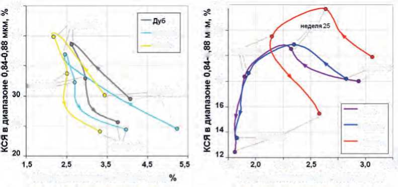

При выделении классов внутри лесного покрова наиболее информативными ближний и первый средний инфракрасный каналы и индекс MSAVI, для нелесных классов – зеленый и красный каналы и индексы NDVI и NBRI. Индексы MNDWI и SWVI менее информативны из всех информационных слоев, использованных при тематической классификации наземных экосистем. То, о чем говорит GAMM есть не только в Сканекс.

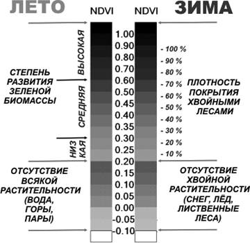

На мой взгляд, ни один из методов классификации, при таком подходе не сможет дать удовлетворительных результатов о породной структуре леса. Просто не достаточно информации для анализа. Только укрупнено. Например, выделение хвойных пород леса по NDVI зимнего снимка (в сравнении с летним). Максимальные значения NDVI и будут хвойные: https://apps.sentinel-hub.com/eo-browse ... el-2%20L1CВозможно стоит отойти от алгоритмов сегментации и использовать кластеризацию без обучения с избыточным количеством классов, варианты объектно-ориентированной классификации
См. здесь: http://mapexpert.com.ua/index_ru.php?id=20&table=news Рисунок 3. Значения NDVI и соответствующие им типы растительного покрова.

Барталев в главе 4.3. Картографирование породной структуры лесов на основе спутниковых данных описывает метод использования временных рядов спутниковых данных для картографирования преобладающих древесных пород в лесах России.
Рис. 4.6. Динамика КСЯ лесов с преобладанием различных пород по данным MODISОн основан на различиях фенологической динамики их спектрально-отражательных характе¬ристик. Известно, что леса разных пород могут демонстрировать различную дина¬мику фенологического развития (Елагин, 1994). Так, появление листьев на деревьях дуба в основном происходит на 2—3 недели позже, чем у деревьев других листвен¬ных пород в сходных климатических условиях. Цветение липы происходит позже других лиственных пород. Для березы характерно ранее появление листьев весной и позднее их опадание осенью. У ели в начале лета заканчивается рост хвои и начи¬нается ее вызревание раньше, чем у пихты и кедра. Таким образом, интервал меж¬ду наступлением соответствующей фазы для деревьев разных пород, находящихся в одинаковых географических условиях, может составлять от недели и более. Фено-логическая динамика лесов различных пород проявляется в различиях эволюции их спектрально-отражательных характеристик в течение вегетационного сезона, что может быть использовано для их разделения по данным ДЗЗ высокого временного разрешения.
Конечно, Барталева надо интерпретировать, т.е. у нас не глобальный проект и MODIS никак не подходит. Но снимков Sentinel-2А и Sentinel-2В уже несколько сотен по интересующей территории. Я предлагаю делать анализ попиксельно и не за один сезон, не Best Available Pixel, а именно расчет характеристик и индексов в каждом пикселе и получить функцию во времени для понимания фенологической динамики по спектрально-отражательным характеристикам.
Технически решить такую задачу прощее всего для меня оказалось так: строим сетку, по размеру совпадающую с разрешение пикселей растровых данных. По этой сетке извлекаются значения из растров в SQL. Т.е. по сути векторизация и последующая работа уже с вектором. В конце обработки результат опять назад в растр.
