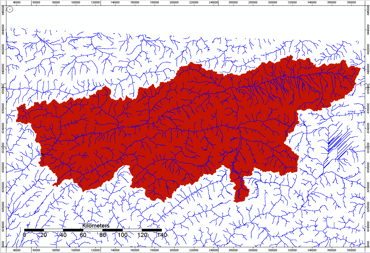

Re: Гидрологическая обработка рельфа
Спасибо. Получилась сеть.
Теперь делаю водосбор выше точки.
Пока не получилось (пустой растр), видимо точка неточно стоит.
Инструмент Watersheds Basins либо дает слишком маленькие водосборы при значении 1000 - 100000, либо весь растр заливает как большой прямоугольный водосбор при значениях параметра 1000000 и выше.

Получилось с Upslope Area по точке гидопоста.
Спасибо всем за подсказки.

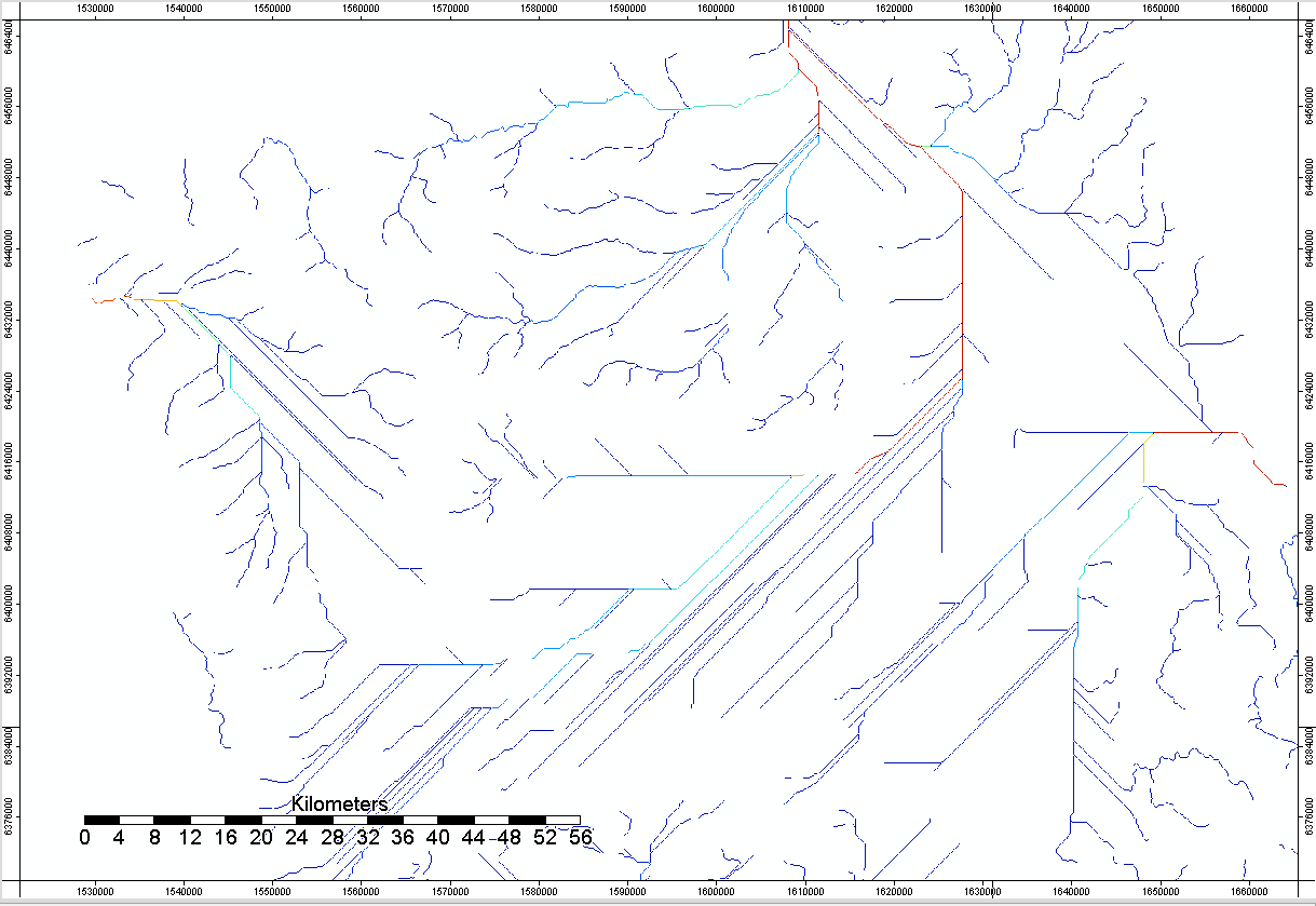

Сейчас работаю с 90-метровым рельефом среднего Енисея. Получается не очень. Надо разбираться.
Не очень получается то, что Accumulation, во-первых, делает отдельную реку на водохранилище, текущую в другую сторону конечно же (может быть, это частично решается наложением темы озера), во-вторых, много спрямлённых участков, рассчитанных по низменностям. Выкладываю пока что результаты и пробую дальше менять параметры.
https://www.dropbox.com/s/qb0ejqt9lyycs ... y.zip?dl=0 здесь рабочие файлы.
А вот что с реками.
А вот что с реками.
