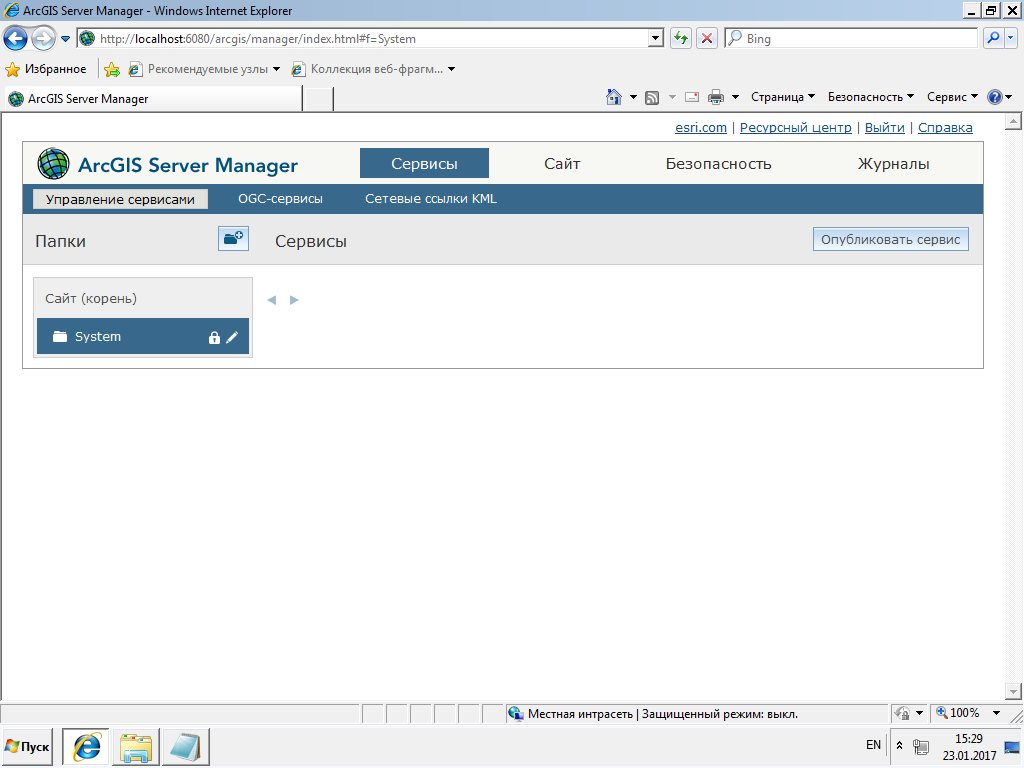

Подскажите, пожалуйста! Установил ArcGIS for Server 10.1, создал учетку и т.п. Запускаю ArcGIS Server Manager, а папка System пустая. Так и должно быть? Насколько я понял из хелпа, там должны быть перечислены системные сервисы, типа:
CachingTools
PublishingTools
ReportingTools
Но их там нет!
Из-за этого невозможно опубликовать карту как сервис из ArcMap,т.к. пишет ошибку:
Error
The server is not ready for publishing.
Please check if the Publishing Tools on the server (System/PublishingTools) are started.
OK
Как стартовать эти сервисы? Может где/что прописать надо?
Уже и переставлял сервер, не помогло :(
Помогите разобраться, пожалуйста!

В папке C:\arcgisserver\directories\arcgisoutput\System\ есть только пустая папка CachingTools_GPServer :shock:
Папки logs вообще нет в C:\arcgisserver\
