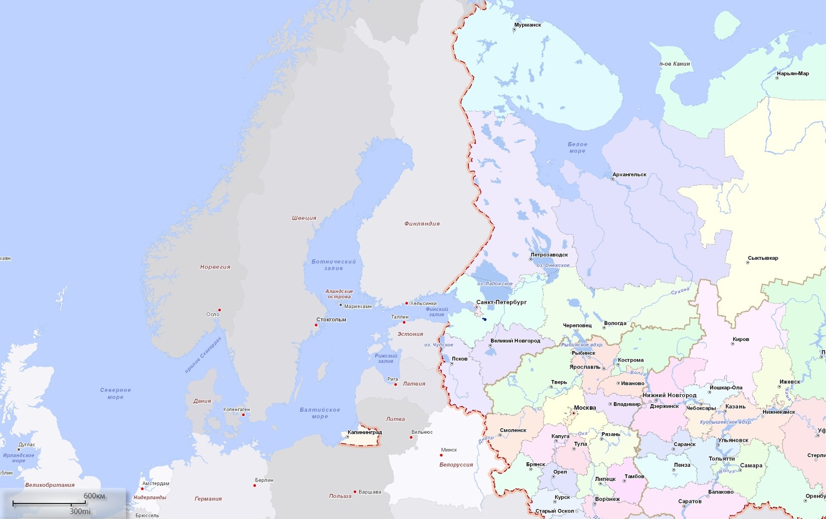

Добрый день,форумчане!
На сервере установлен ArcGis10 Desktop
Карты rumap.mxd
Отображение просматриваю через приложение на ПК.
Вопрос такого характера, при масштабировании карты, карта отображается частично.
В чем может быть проблема???
- Карта отображается корректно
- 1.jpg (285.1 КБ) 4460 просмотров

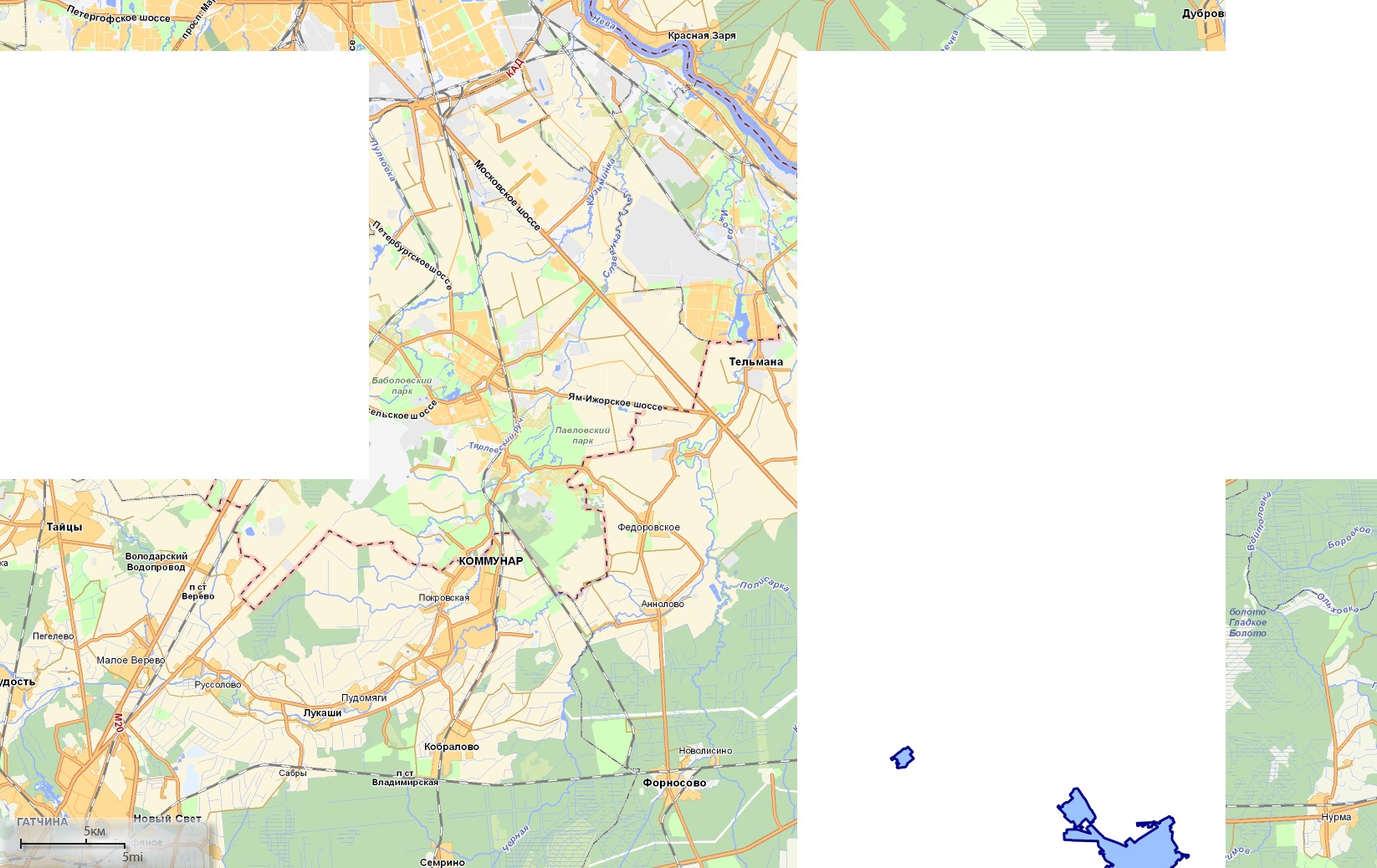

- При увеличении деградация карты
- 2.jpg (336.16 КБ) 4460 просмотров

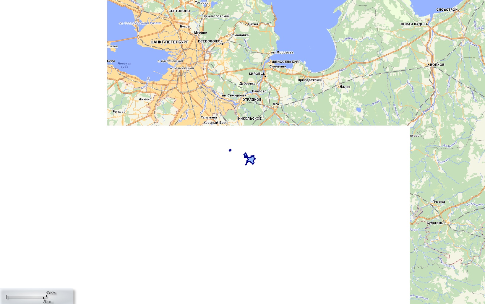

- Белые фрагменты,отображается только часть местности
- 3.jpg (427.97 КБ) 4460 просмотров

Andrey Zhukov
Вы подключаетесь к сервису, некоторые тайлики теряются в пути.
Либо стройте кэш, либо оптимизируйте проект.
