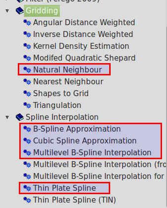

Попробуйте построить грид с помощью любого из выделенных на скриншоте модулей.
3D-точки не нужны для построения грида.

evge_myasnikov
Александр Мурый писал(а):Попробуйте построить грид с помощью любого из выделенных на скриншоте модулей.
Вложение Выделение_001.png больше недоступно
Александр, от всей души благодарю Вас и других пользователей, помогавших в этой задаче. После Вашей подсказки о группе модулей Gridding у меня получилось сделать горизонтали. Прилагаю снимок экрана. Я применял модуль "Natural neighbour".
