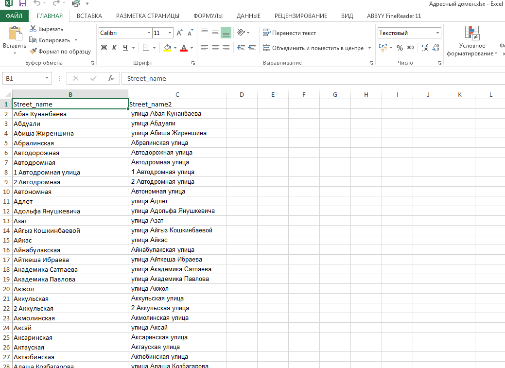

Доброго всем дня. Может помочь кто-нибудь протестировать функцию в Аркгис?
1. Создать домен Address инструментом "Таблица в домен", во вложенной таблице произвольный список на 900 элементов. (тип поля Текстовый, при импорте будет Text)
2. В любой класс объектов добавить текстовое поле с созданным доменом Address.
3. Создать локатор, например, по стилю StreetName. (там обязательное поле только одно - название улица - Address).
Сообщить результат) Спасибо.
