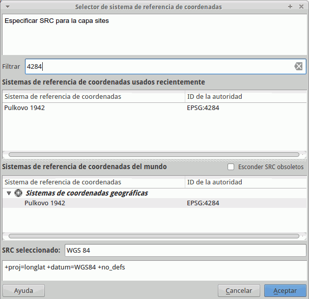

Pulkovo 1942 ищете в географических системах координат. Фильтр помогает сделать это намного быстрее. Начинаете набирать в строке фильтра "Pulkovo" или "4284" и вуаля:
Выбор координатной системы
Остаётся ткнуть в найденное и aceptar.

ErnieBoyd писал(а):Pulkovo 1942 ищете в географических системах координат. Фильтр помогает сделать это намного быстрее. Начинаете набирать в строке фильтра "Pulkovo" или "4284" и вуаля:
Логику поняла. Но у меня на "Pulkovo" или "4284" фильтр ничего не ищет (но вообще это работает на другие слова). То есть в моей версии этих СК просто нет.
Может быть, дело не только в версии, но и стране закачивания? Вы не можете мне порекомендовать линк на ту версию, которой вы пользуетесь?
