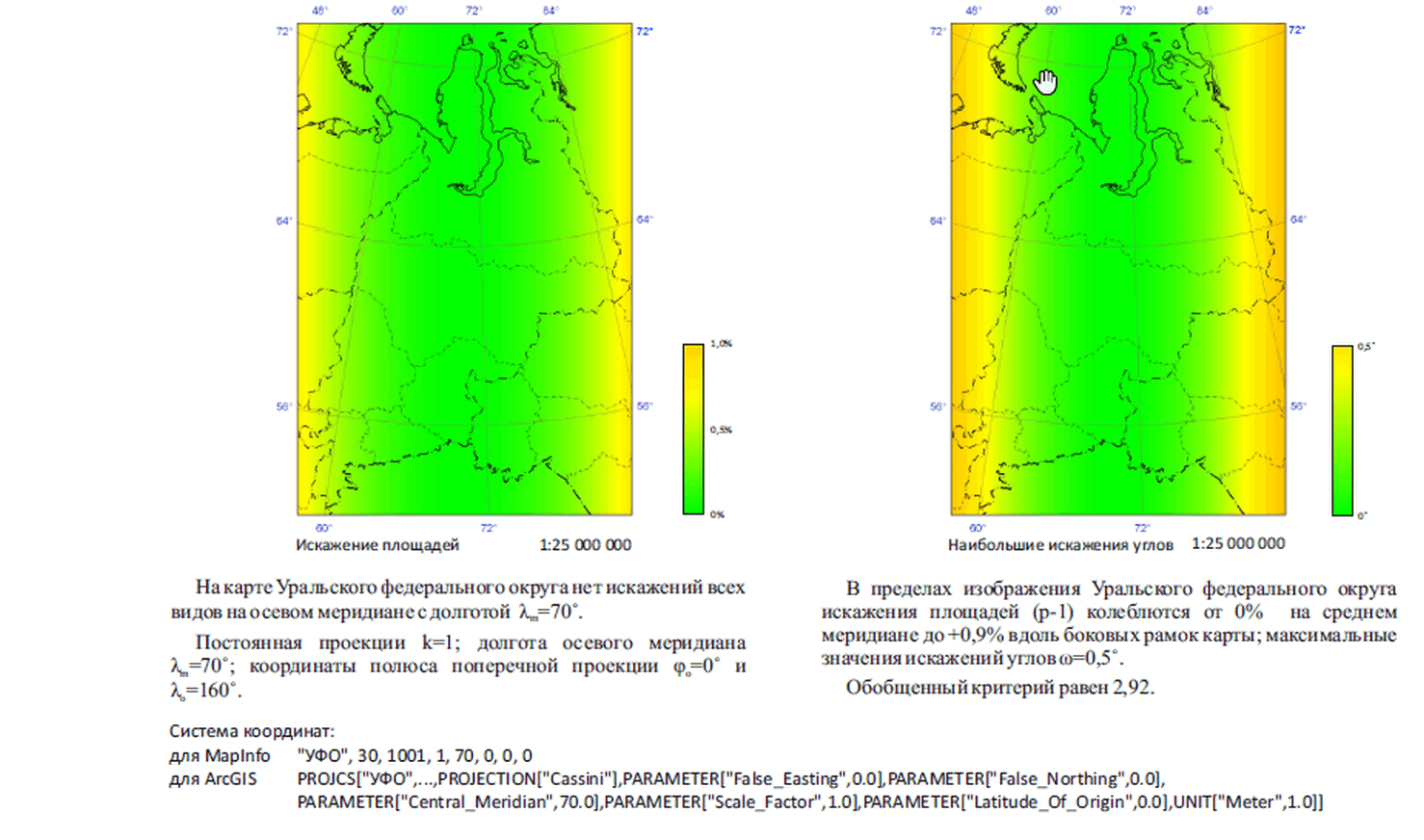

Помогите определить проекцию и перевести в псевдомеркатор в QGis3.16
Re: Определить систему координат
Добавлено: 29 ноя 2020, 15:43
Лаптев Никита, Вы бы скрин покрупнее и почетче сделали, чтобы градусы видны стали, а то, ей-богу, пачка Беломора.) А лучше файл приложите.
Добавлено: 29 ноя 2020, 15:59
там и оригинал такой же, книжка дюже старая тыц. Тут поможет какой-нибудь старый географ, который помнит, что в СССР использовали ... можно в справочнике сержанта-картографа поискать тыц :mrgreen:
Добавлено: 29 ноя 2020, 18:37
Ну да, согласный я. Вот еще из той же серии:
А вообще, если это будет натуральный размер, гм-м, карты, то зачем СК? Это ж, по сути, этикетка. Пардон, конечно!
