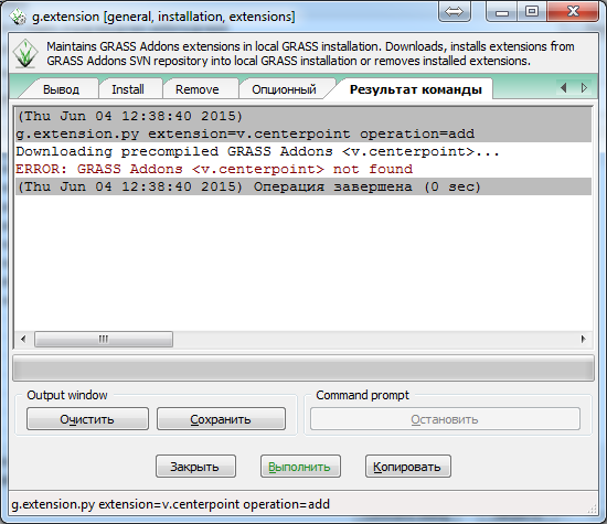

Рекомендуемый модуль для GRASS 7 - v.centerpoint, ставится в GUI через установщик дополнений (см. в меню Settings - Addons extensions).
Re: Центроиды линий
Добавлено: 04 июн 2015, 12:34
Игорь Лебедь
Спасибо. Но что-то я его не нашёл в списке, есть v.line.center. А в QGIS в панель инструментов GRASS нельзя его установить?

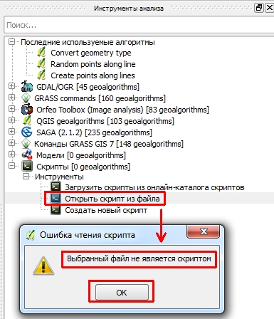

Игорь Лебедь
Установил всё как указали, запускаю из cmd, ругается:
No module named osgeo
Как понимаю, не правильно задана переменная PATH, но в ней прописан путь к установленному в OSGEO Python (на Windows 7 64):
C:\Program Files\GDAL;C:\OSGeo4W64\apps\Python27\;C:\OSGeo4W64\apps\Python27\Scripts\; ***
Как определить папку, которую нужно прописать в переменную?
При попытке запустить из панели инструментов вообще ругается:
Спойлер
