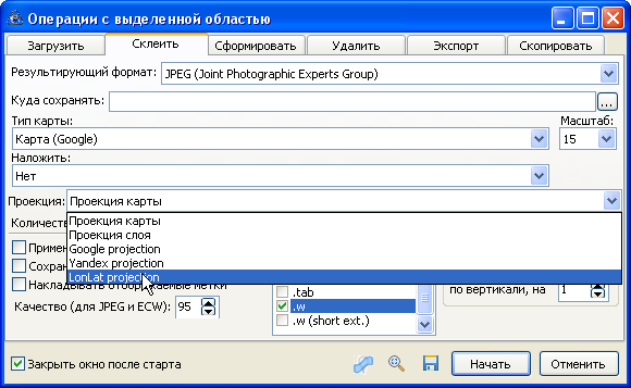

В SASPlanet при сохранении фрагмента можно выбрать несколько проекций:
LatLon projection это GCS WGS84, в ней расстояния "правильно" меряются

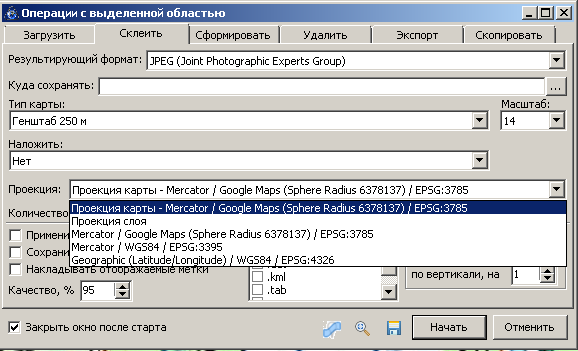

_lenik, дело в том, что при скачивании карт Генштаба такой проекции в списке нет.[img][img][/img][/img]

facepalm
EPSG:4326 - это она

sergtor писал(а):_lenik, дело в том, что при скачивании карт Генштаба такой проекции в списке нет.[img][img][/img][/img]
не только есть, а еще и по-человечески подписана: последняя в списке - это она
