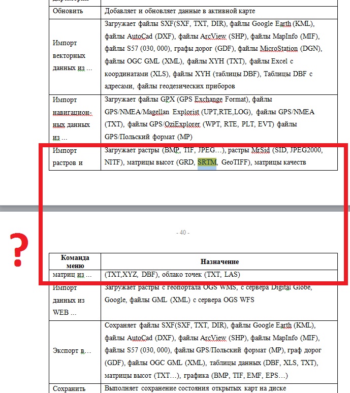

Кстати на счёт "Руководства пользователя"...
Это меню программы.
А это руководство.
Где я ошибся?

К вас явно не хватает пункта импорта растров в меню. Попробуйте другую версию Панорамы (если выйдет), может быть, "Мини"? С QGIS я бы пока не советовал возиться, надо разобраться в Панораме для начала.
