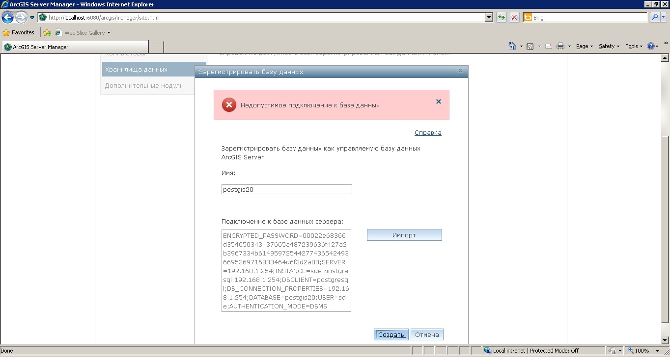

Но зарегестрировать базу postgres (имя базы postgis20) в хранилище не получается выскакивает ошибка
Ошибка на сервере при добавлений управляемой базы данных

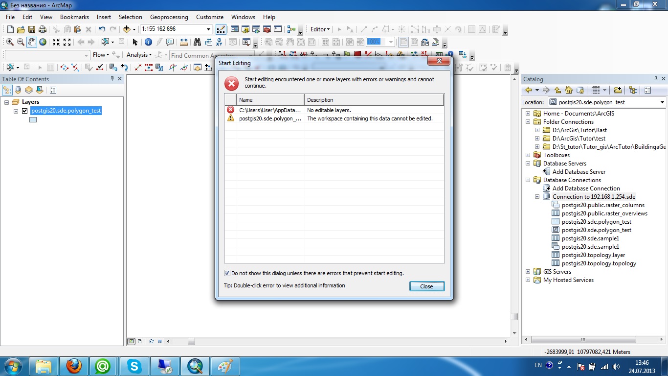

, а при созданий feature class в базе postgis20 с привязкой Pulkovo 1942 N11 после её размещения в окне desctop её редактирование не возможно ибо
Ошибка при попытке редактирования в базе postgres

к последней картинке:
в редакторе arcmap нужно в настройках выключить версионное редактирование.

АркГИС, увы, не умеет редактировать (а сервер - и смотреть) базы данных без своих системных таблиц. Т.е. СУБД-то он поддерживает, но только со своим самоваром.
SDE тут не нужно, нужно включить функции многопользовательской базы геоданных.

С самого сервера могу только через админ панель посгреса следить за базой, добавить её как управляюемую через ArcGis Server Manager - не могу, выдаёт ошибку файла sde (вопрос как получить файл подключения sde, пробовал с клинтской несерверной машины забрать через ArcCatalog, файл который используеться при подключений к Postgres- не вышел фокус)
novia писал(а):к последней картинке:
У меня 10.1 Desctop, что то я не нашёл в настройках версионное, сейчас гуглю.
откройте файл .sde блокнотом. уберите пароль и покажите, что там написано
вы добавили серверную (arcgis server account) учетную запись в БД?

3- где выключить версионное редактирование ?
в настройках в меню редактор на вкладке версии

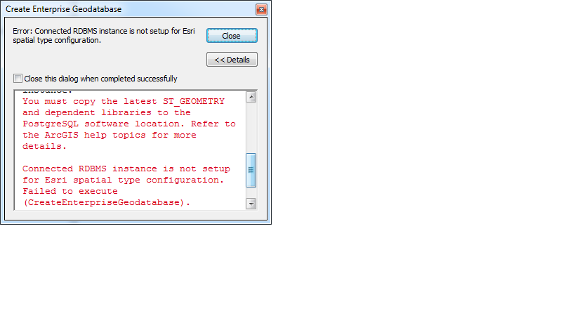

Итак Postgres продолжает ругатся, я в него залил уже штук 10 всяких библиотке включая естественно и st_geometry и Lib-ы и прочую мишуру, но при попытке подрубится к нему и создать схему интсрументом "Создать пространственный тип (Create Spatial Type)." или скриптом Python как описанно здесь
результат выдаёт You must copy the latest ST_GEOMETRY and dependent libraries to the PostgreSQL software location. Refer to the ArcGIS help topics for more details.
Подключенный экземпляр РСУБД не настроен для типа пространственной конфигурации Esri.
Не удалось выполнить (CreateSpatialType).
он меня убивает
