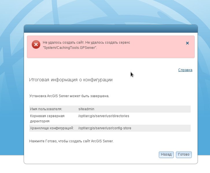

Доброго времени суток! Проблема на начальном этапе, не могу создать сайт. ошибка: "Не удалось создать сервис System/CashingTools.GPServer" (сообщение из log файла). Очень долго разбирался сам, безрезультатно.

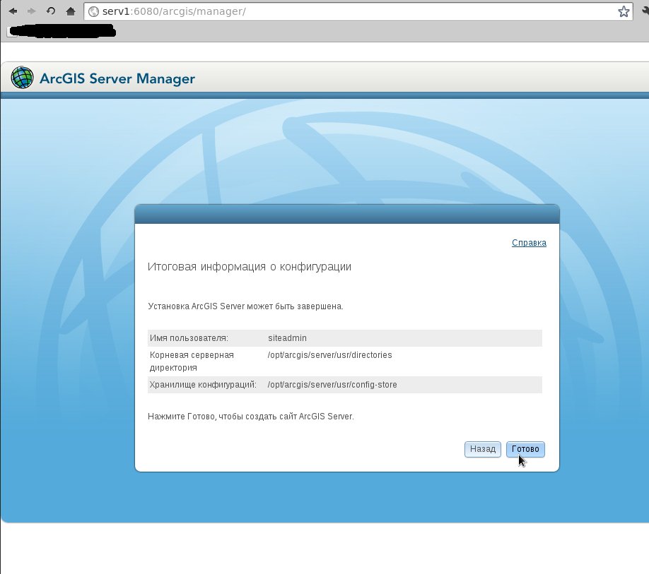

Установку запускал с помощью скрипта (# sh Setup -m silent -l yes -a /opt/keycodes.ecp -d /opt/arcgis/server), т.к. сервер без GUI. Ошибок при установке не возникало.
Вроде все делаю по инструкции. (Захожу с клиентской машины в manager, оставляю имя siteadmin, устанавливаю пароль, директории оставляю по умолчанию, но в процессе установки выдает ошибку, хотя написано что сайт создан)

Re: Создание сайта
Добавлено: 04 июн 2013, 12:25
novia
тогда внимательно изучите инструкцию по ссылке и подумайте, чего вы не доделали.
