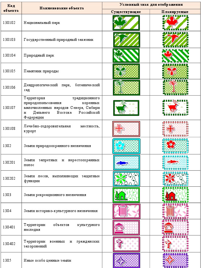

Приветствую господа :)
Очень нужна помощь, появилась проблема такого рода: от 30.01.12г МинРегионРазвитие выдало приказ №19 касаемый условных обозначений объектов для генерального плана. А вот где взять новые наборы условных обозначений? В приложении прикрепил пример новых обозначений
Новые условные обозначения для генерального плана
Даже в последней версии 11.5 наборы старого образца.
Огромное спасибо заранее :)

Сорри за оффтоп: «мусорка» как обозначение «земель историко-культурного значения» как бы намекает об отношении государства к истории и культуре в этой стране.

gimran писал(а):Сорри за оффтоп: «мусорка» как обозначение «земель историко-культурного значения» как бы намекает об отношении государства к истории и культуре в этой стране.
Ну как говорится - кто что видит))) Я увидел колонну, но и в правду похоже на "мусорку"
Re: Приказ 19 МинРегионРазвитие - Условные обозначения.
Добавлено: 14 мар 2013, 11:20
Сочинять ничего не надо. БОльшая часть взята из шрифтов MapInfo, килька из Webdings, остальные из ZapfDingbats.
Это да, ребята отличились. На картинке справа от мусорки то, что они, возможно, имели в виду (музей?).
Catharsis писал(а):Я увидел колонну
Колонна — следующий знак.
P. S. Слой в архиве — не оригинал от МинРегионРазвития, а всего-навсего мой скетч по мотивам, и относиться к нему следует соответственно.

Как-то пошловатенько и непривычно выглядят на российских картах подобные знаки, «гламурненько» что ли.
На колонну американская мусорка не похожа — вглядитесь внимательно сверху — видна крышка мусорного бака и её ручка.

Верно, без ArcGIS'а не обошлось. В некоторых разделах встречаются значки из ERS Infrastructures и, возможно, других шрифтов ESRI.
Приличное количество значков взято из топографического семейства UZ.
Встречаются многоцветные значки. У одного насчитал четыре цвета. Без конструирования сложных значков не обойтись. Хотя может оказаться, что в оригинале использованы растровые значки.
nadiopt писал(а):из старых переделать?
Со значков из ERS Infrastructures хорошо бы содрать прямоугольную рамочку. Однако при конструировании сложного символа можно закрыть её рамочкой белого цвета из того же шрифта.
Для примера сконструируем значок 0808 «ОКС сельскохозяйственного назначения»:
