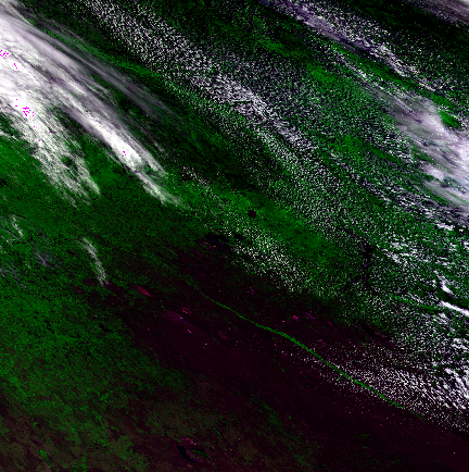

Добавлено: 06 мар 2013, 14:27
Rumato писал(а):Версия 1.8.0 композит это что?(не ругайтесь) если начальные файлы, то всё всё так же по темже ссылкам.
Композит — это в данном контексте многоканальное изображение.
Попробуйте в свойствах растра на вкладке "Стиль" изменить "Улучшение контраста" на "Stretch to MinMax". Картинка, приведённая раньше, получается, если стоит "No enhancement".
Вот пример комбинации каналов 1-2-3:
