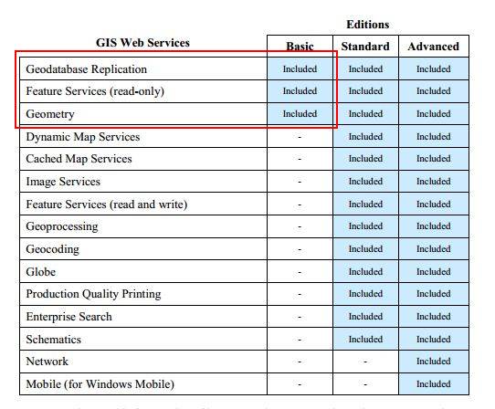

смотрим в матрицу:
- страница 5 в матрице функциональности.JPG (46.01 КБ) 12273 просмотра
1. Если ли там Mapping (просто рендеринг карты) и Feature сервис (доступ к атрибутике)?
там есть доступ к объектам "для чтения" (сервис объектов), сервис геометрии (для вычислений) и сервис геоданных (для репликации СУБД)
Mapping - это Динамические/ Кешированные сервисы (соответственно только от уровня Standard и выше)
рисование на клиенте никто не отменял
2. Если ли сервисы OGC?
OGC не бывают без описанных двумя строками выше типов сервисов.

этим feature service и отличается от динамического. динамический возвращает png, feature service объекты.
