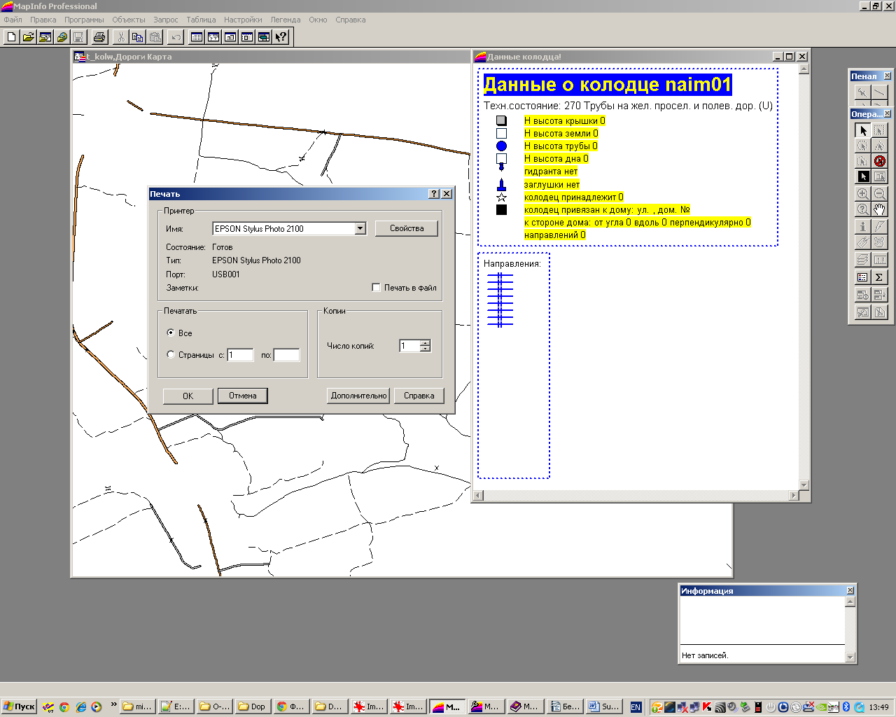

ну хоть картинку приложите, что мы не гадали, что именно вы делаете. у термина "печатаю" в мапинфо как минимум два значения. плюс еще есть экспорт окна.
Re: Печать Cartographic Legend
Добавлено: 19 дек 2012, 05:42
Роман01
Вот окно и подпрограмма. Помогите, пожалуйста.
Добавлено: 21 дек 2012, 04:37
Роман01
Уважаемый thegeo !
Я вставил строки
Sub Main
Set Window FrontWindow() Printer Default
Create Cartographic Legend From Window FrontWindow() Position (7, 0) Width 6 Height 5 Units "in"
PrintWin Window FrontWindow()
end sub
Но у меня также печатается на 2-х листах... (скриншот окна)
Что еще нужно доисправлять?
Добавлено: 21 дек 2012, 10:33
juffin_h
Покажите, что у Вас получается на бумаге. Все должно быть как показал thegeo.
1й вариант — окно развернуто, второй — нормальный размер (Restore).
Роман01 писал(а):Restore уменьшил окно до минимума и так распечатал мелко
Распечатал на 2х листах? Что значит мелко? Размер рамки д.б. 6Х5 дюймов.
Размер шрифта соответствует заданному в программе?

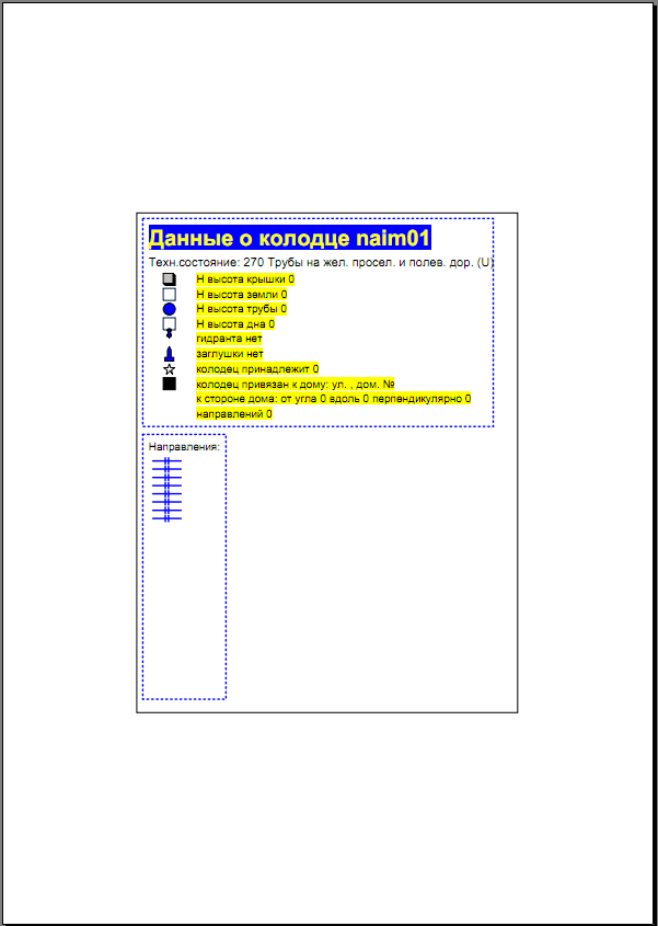

Добавлено: 21 дек 2012, 11:32
Роман01
Размер шрифта соответствует. Image-14 -1-й лист, Image-15 - 2-й лист, ДанныеКолодца - c Restore.
Добавлено: 21 дек 2012, 13:09
juffin_h
Все должно работать.
Немного изменил высоту, так как легенда не помещалась
Create Cartographic Legend From Window FrontWindow() Position (7, 0) Width 5 Height 6.5
и привел окно к нормальному виду
Set Window FrontWindow() Restore Printer Name WindowInfo(FrontWindow(),WIN_INFO_PRINTER_NAME)
Выглядит так.
Окно MapInfo
На печати
Вы этого добивались?
