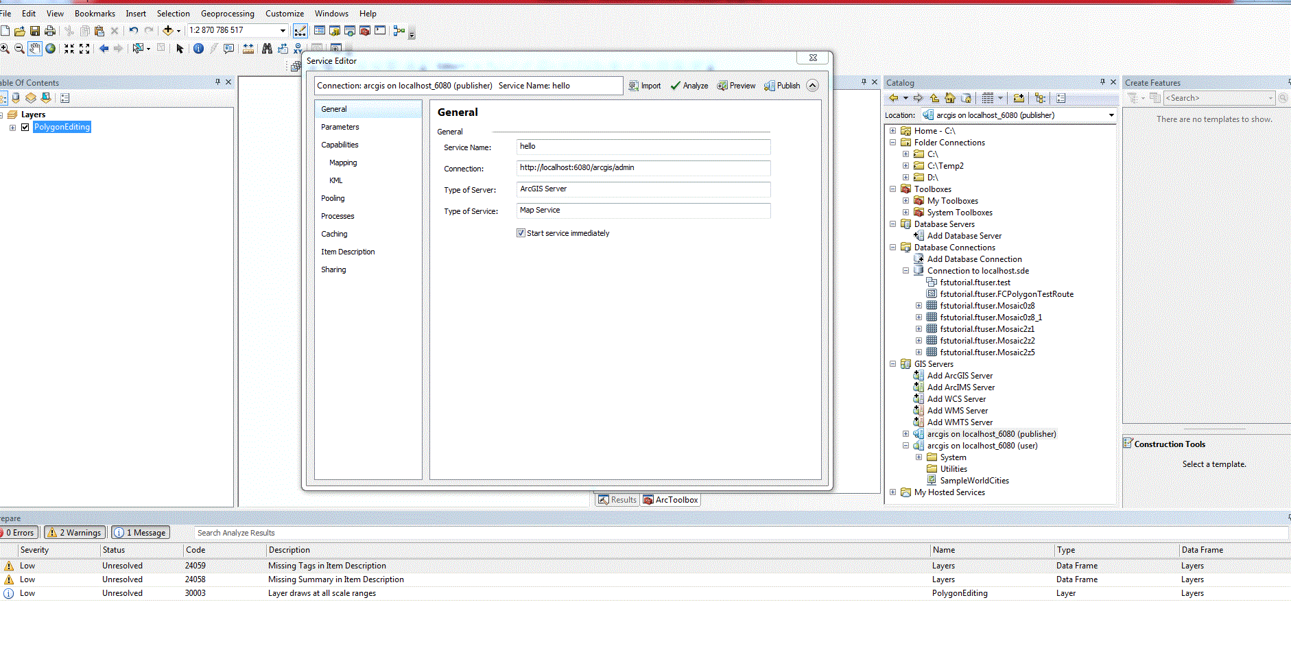

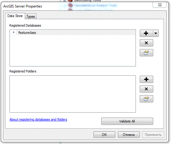

Зарегистрировал соединение (назвал как featureclass)и опубликовал карту
Опубликовал следующим образом: перетянул Feature Class к слоям
Далее File->ShareAs->Service.->Publish a Service -> ArcGisService
Публикация прошла успешно
Как теперь проверить что полигоны есть на сервисе?
Выбрал созданное ранее соединение и обозвал его featureclass
Настройкм сервиса

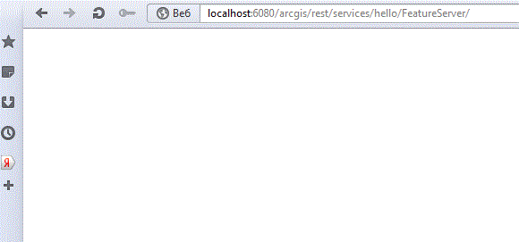

Однако есть проблемы: я не создал на сервере hello FeatureService
Кстати, когда я использую следующий код
var basemap = new esri.layers.ArcGISDynamicMapServiceLayer("http://localhost:6080/arcgis/rest/services/SampleWorldCities/MapServer");
map.addLayer(basemap);
то вижу карту с плотностью населения,
когда использую вместо него код
var basemap1 = new esri.layers.ArcGISDynamicMapServiceLayer("http://localhost:6080/arcgis/rest/services/hello/MapServer/0");
map.addLayer(basemap1);
то не вижу полигонов.
Полигоны есть при просмотре из сервера(как Вы показали)
но их нет при просмотре из скрипта или html страницы
А он нужен для редактирования
У меня нет FeatureService
