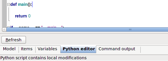

rhot, у тебя, похоже, устаревшая версия моделлера. У меня на недавно собранной GRASS 6.4.3svn внизу окна есть ещё вкладка "Python editor":
Re: GRASS Graphical Modeler
Добавлено: 11 окт 2012, 00:00
rhot
Да, я в курсе, что появился ещё и редактор питона, писалось-то всё ой как давно...
