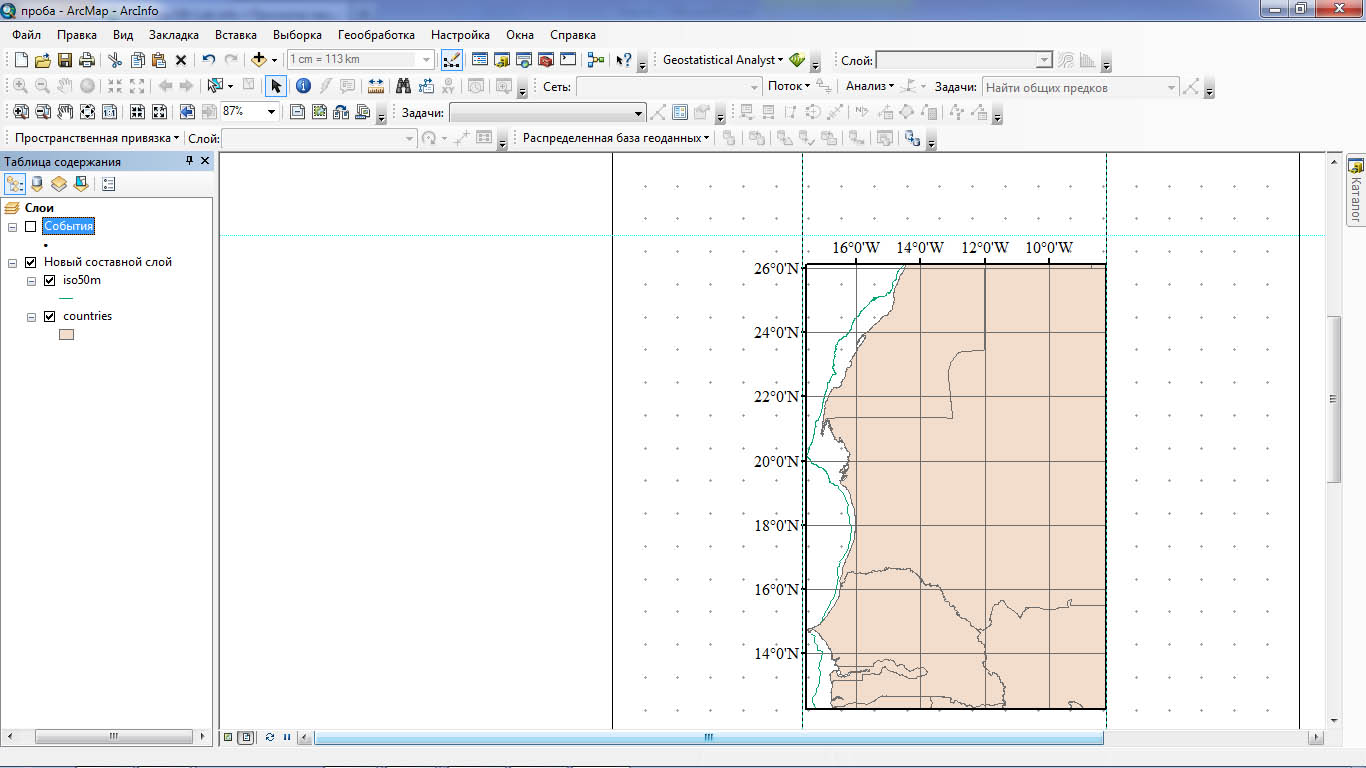

novia
скиньте скрин окна аркмеп с данными
судя по предыдущему посту из-за форматирования создается ощущение что это я спросил что делать)

Re: Обрезание
Добавлено: 12 июл 2012, 11:28
novia
так у вас же кнопка экспорта активна на панели Распределенная бгд?? (крайняя справа)

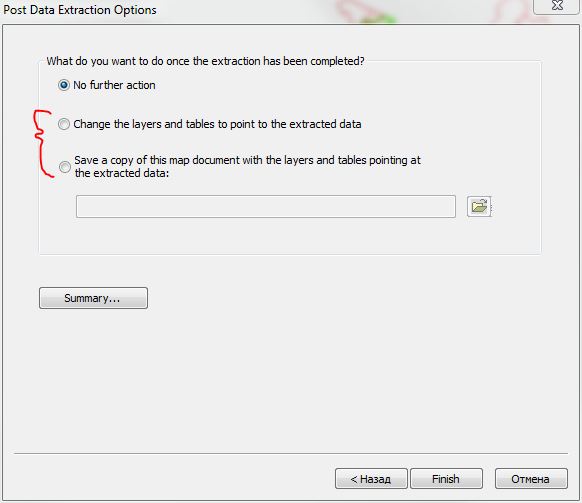

Re: Обрезание
Добавлено: 12 июл 2012, 13:35
novia
Alex_70 писал(а):Все выполнил но получилось, что при извлечение данных создался новый проект с предыдущими данными, а мне нужны данные только те, что видны на фрейме.
запустите мастер еще раз и не просто нажимайте Далее пока окно не закроется, а читайте что там написано у разных вариантов доступных для выбора.
вы выбрали опцию "ничего не делать" (по умолчанию), а было еще две - поменять пути для текущего проекта на новые данные или сделать копию, ссылающуюся на новые данные.
выберите одну из опций кроме первой и "что-то" произойдет
