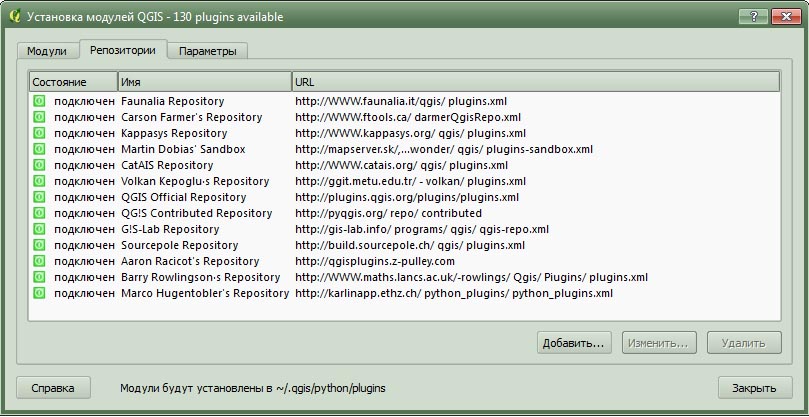

Аналогичная проблема. Установил win7 x64, Qgis 1.9.0, транк 64d1c02. Списка со сторонними репозиториями нет (пришлось заносить руками из поста выше), плагинов мало, в том числе отсутсвуют table manager и metatools. Как быть?

Донецков писал(а):кнопки добавления автоматически сторонних репозиториев. которая была в более ранних версиях нет, это специально так сделано?
Да.
Slinger, лишние пробелы уберите из url'ов репозиториев и будет вам адекватное количество и плагины все.

Slinger
Надо же, сколько распознавал документов и всегда следил за получаемым результатом, а тут умудрился проморгать пробелы в ссылках. Спасибо!
Да и вообще всё оказалось проще:
http://hub.qgis.org/projects/quantum-gi ... positories
