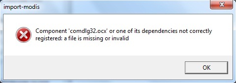

при попытке установки MRT выдает следующее:
Re: Расчет по двум типам продуктов MODIS
Сообщение Максим Дубинин » 07 июн 2012, 19:54
вы явно не MRT устанавливаете, а что-то еще

пардон, это MODIS-Import-tool, не MRT. качаю отсюда:
http://gis-lab.info/qa/modisimport-tool.html
MRT 4.1 не нахожу, где скачать
