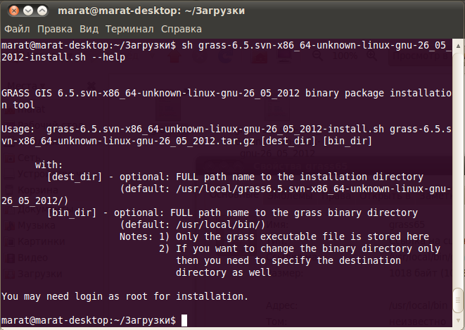

Я так понимаю проблема в версии GRASS'а, тогда еще один вопрос с установкой 6.5 версии, подскажите куда указать пути установки и все ли я скачал

Зачем вам 6.4.5??? Она для тестирования только. Ставьте уж тогда 7.0
Если всё-таки решили ставить 6.4.5 и не загрязнять систему, то создайте папку куда хотите установить GRASS
mkdir -p ~/apps/grass_svn
mkdir ~/apps/grass_svn/bin
указывайте ~/apps/grass_svn как dest_dir и ~/apps/grass_svn/bin как bin_dir

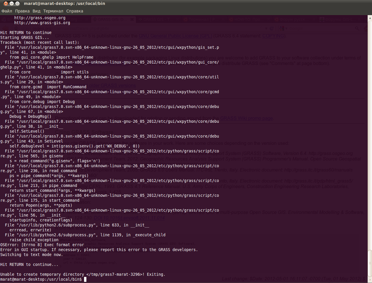

После инсталяции 7 версия не запускается, дает такую ошибку
, каким образом ее лучше поставить?

а собралось всё без ошибок? как устанавливали?
P.S: лучше вам отдельную тему создать
