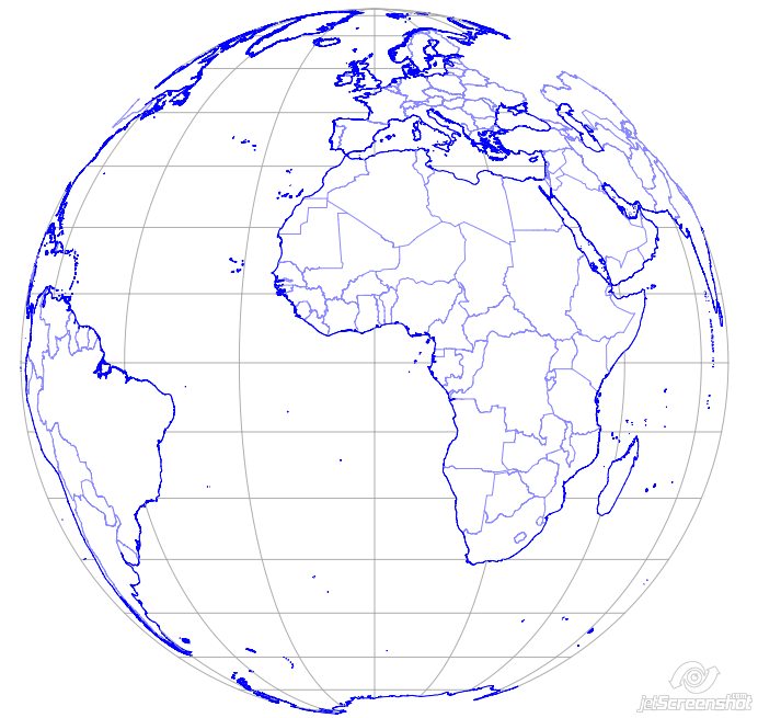

Что такое "проекция на глобус (дуговая карта)"? Вы хотели сказать "в географических координатах"? Например, в WGS84 Lat/Long?
Можно перепроецировать векторные данные в любой доступной вам ГИС (вы не написали, в чём работаете..)

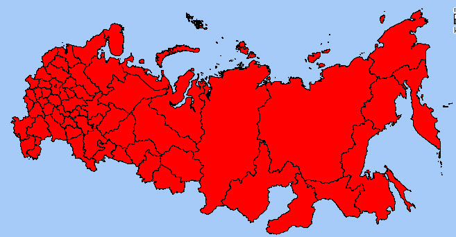

У меня есть приложение для импорта (в БД) и отображения карт в shp-формате. В начале я брал карту отсюда http://gis-lab.info/projects/osm-export.html и использовал систему координат 8307. Карта в результате выглядела плоской.
Сейчас попробовал взять карту regions2010_alb отсюда http://gis-lab.info/qa/rusbounds-rosreestr.html. Использовал систему координат WGS 84 / Plate Carree (SRID 32662). Получилось то что нужно.
Только вот не могу найти на этой карте Калининградскую область (хотя в источниках она указана).

Не совсем. Само изображение должно быть плоским но в сферической проекции.Максим Дубинин писал(а):это?
Так как на картинке.
- 20-02-2012 14-34-27.jpg (98.73 КБ) 13235 просмотров
- Сообщения: 3321
Re: Карта России ('глобусная проекция')
Это не сферическая, а коническая проекция...

Извиняюсь за ошибку в терминологии.ericsson писал(а):Это не сферическая, а коническая проекция...
В общем-то я получил то, что хотел. Спасибо за ответы. Остался только вопрос с Калининградской областью. Есть ли она на карте, ссылку на которую я указал выше. Если нет, то где я могу найти аналогичную полную карту РФ с субъектами?
