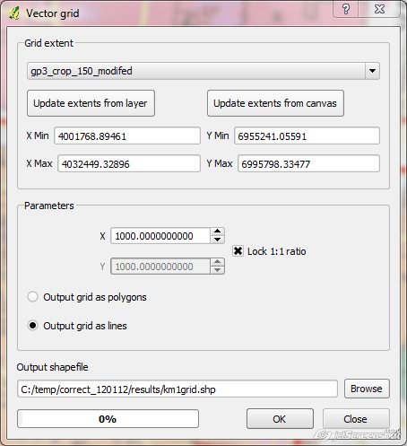

Здравствуйте.
Имеем спроектированную координатную сетку (взято отсюда http://gis-lab.info/qa/kmgrids.html).
Вопросы: позволяет ли имеющийся инструментарий QGIS 1.9.90-Alpha :
а) "сделать" из существующей 2-х километровой - сетку с нарезкой через километр.
б) "обрезать" ее по произвольным границам
в) создать копию "получившегося" и наложить на имеющуюся сетку с использованием смещения и поворота.
Спасибо

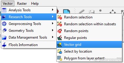

а) просто сделайте новую сетку с нужным шагом, можете сразу на все страны - добавим к той же статье
