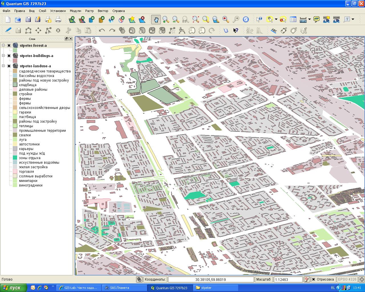

Добрый день. Столкнулся со следующей проблемой:
Скачал Quantum GIS (1.8.0), всё быстро и легко установил.
Скачал shape сборку карт Санк-Петербурга, открыл их в QGIS, и впал в ступор карта города открывается (прорисовывается) под наклоном (в проекции), и как это убрать и сделать обычный вид сверху непонимаю. Мучаюсь с этой проблемой третий день.

Карта сплющенная?
Re: Угол Наклона карты.
Сообщение Максим Дубинин » 02 ноя 2011, 11:03
в картографии никакого "обычного вида сверху" нет, есть только "привычный вид сверху" и у каждого он свой
http://gis-lab.info/qa/proj-sk-faq.html#16
чтобы изменить проекцию на нужную вам, зайдите в Установки - Свойства проекта - Система координат и выберите нужную вам систему координат

Я в систему координат лазил, пробовал поставить другую - но не заметил большой разницы. Там очень большой выбор, подскажите пожалуста какую выбрать. По умолчанию стояла WGS 84

epsg:900913

Вот так выглядит карта в WGS 84 при смене на epsg:900913 разницы особо не видно

наврал при epsg:900913 значительно лучше, я бы даже сказал почти идеально. Видно с первого раза не изменилась система координат.

галку на "Включить преобразование координат "на лету" забыли сначала?

нет, стояла. Не знаю в чём дело было, главное что сейчас всё хорошо стало.

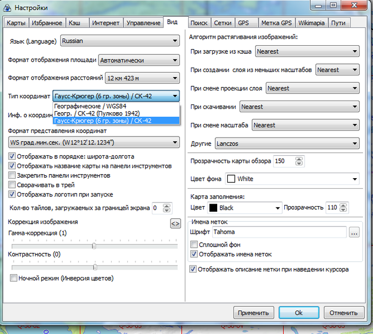

А как же в Sas Planet без проекции отображается вид сверху. И в Google.....

Кто Вам сказал, что без проекции?

А в какой это интересно проекции указываются координаты в широте-долготе?

В любой. Это называется отображение. Вы можете в СК-42/95 указать тип отображения координат родной(Х,Y), а можете B, L.
