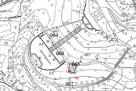

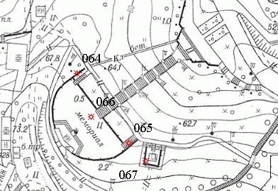

Вращение прописано
Вращение обнулено
Другой вопрос, насколько верны существующие датумы для пересчета с ВГС84 в СК42 в каждом локальном случае.

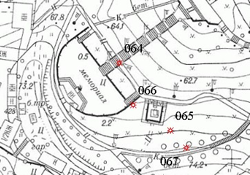

Вот тот же самый кусочек 2000 карты с датумом S-42 POLAND и добавлением тех же самых точек:
S-42 Poland
S-42 Poland.jpg (49.86 КБ) 31189 просмотров
И где параметры датума для Сочи лучше (причем, это не только лишь на одной карте, это аналогично на всех картах разных масштабов и производителей) ? ;)

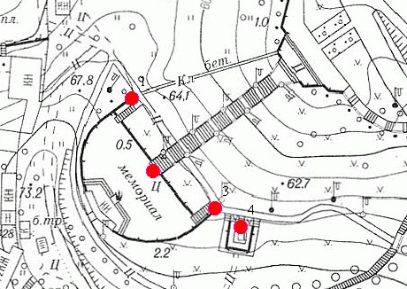

Ок. Вот, пожалуйста, места съемки точек GPS по факту на объекте:
Места съемки GPS
Отбор точек.jpg (69.79 КБ) 31165 просмотров

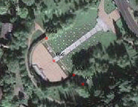

Эти же точки с GPS на Гугле:
На Гугле

А смысл? Точек вообще больше 1000 (3 года в разное время они брались) с одного прибора и на разных участках Черноморского побережья Кавказа. При добавлении их на существующий картматериал в СК42 (включая и МСК и МСК 23) принцип практически не меняется ;) При датумах ГОСТ-ов или других предлагаемых для преобразований (хоть Молоденского, хоть Бурса-Вольфа) готовых "таблеток" имеем в угоду 10 метрового рубежа "секретности" отклонение от реального места. При собственном вычисленном датуме все становится ОК. Дык смысл пользоваться ГОСТ-ом? Дабы ублажать властные структуры? ;) Жаль, что до сих пор нет общего списка правильных датумов на территорию России для свободного доступа, да и вряд ли будет. Ибо... тссс, враг не дремлет! :)
