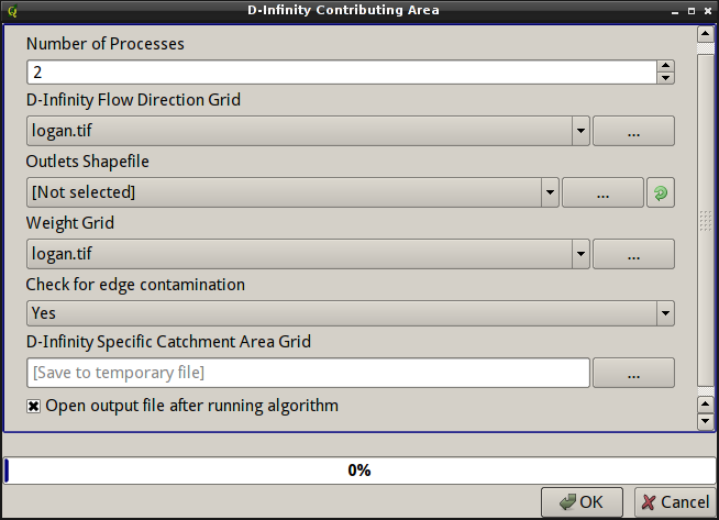

TauDEM в QGIS
А вот так выглядит один из инструментов
Пока в стадии beta, но уже юзабельно.
